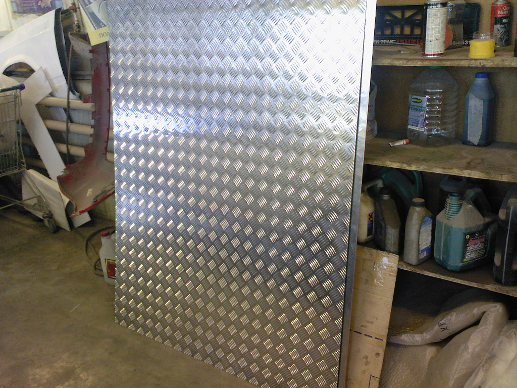

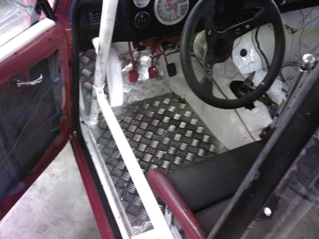

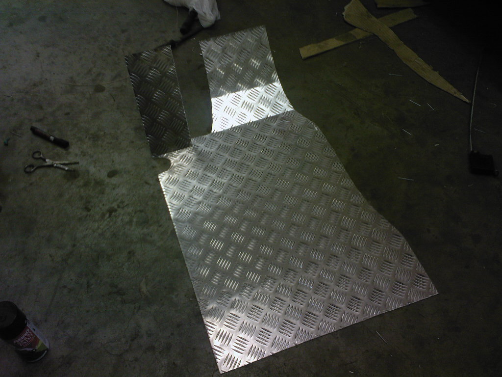

Отправлено 12 April 2008 - 20:18

Цитата(Evgen666 @ 13.4.2008, 0:18) Просмотр сообщения
Шикарно.

Цитата(Максимильян @ 13.4.2008, 0:49) Просмотр сообщения
Шикарно.

Цитата(Evgen666 @ 13.4.2008, 2:18) Просмотр сообщения
Слушай тема! Тоже о таком задумывался! Если не секрет как крепил алюминий к железу?
клепками.. скорей всего.. саморезами не очень хорошо..

Отправлено 13 April 2008 - 18:01
Dimon kz. крепится клёпками

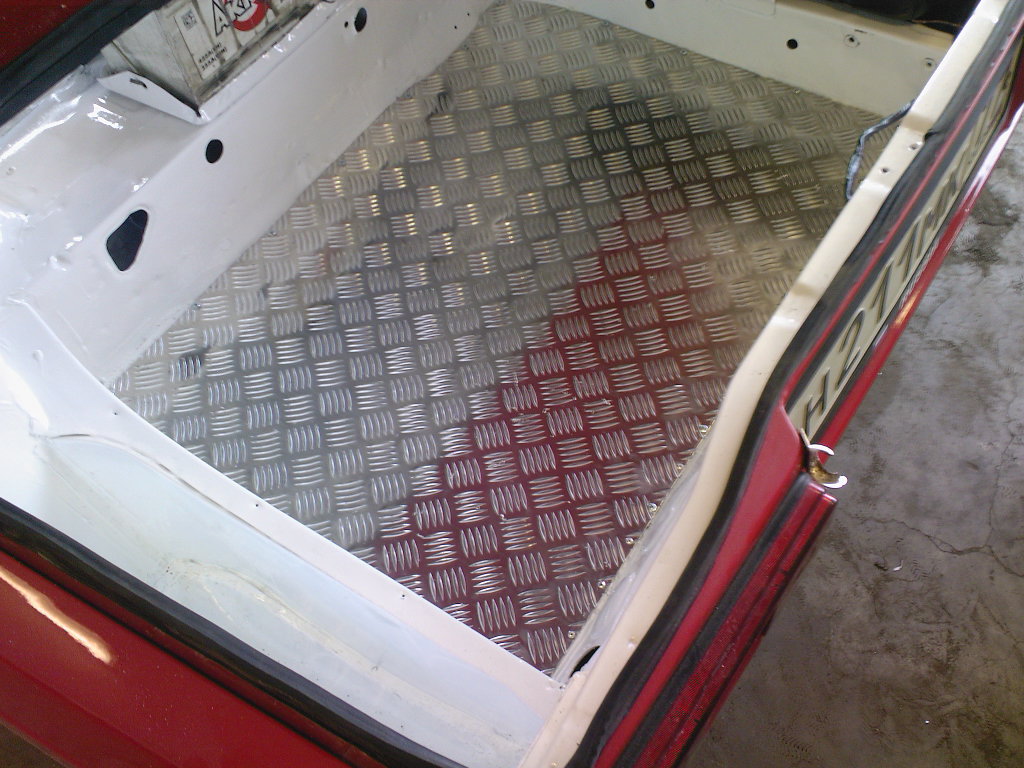

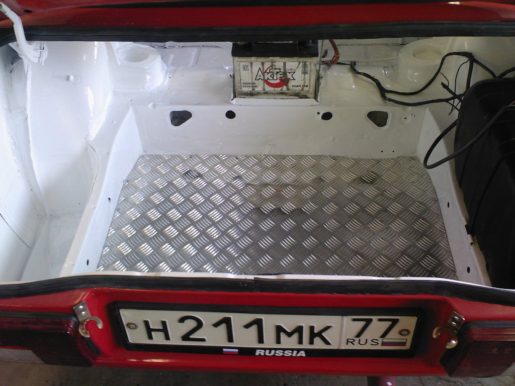

Отправлено 13 April 2008 - 19:52
Водительский коврик, пипец зае......... его туда вкарячивать, но получилось smile.gif

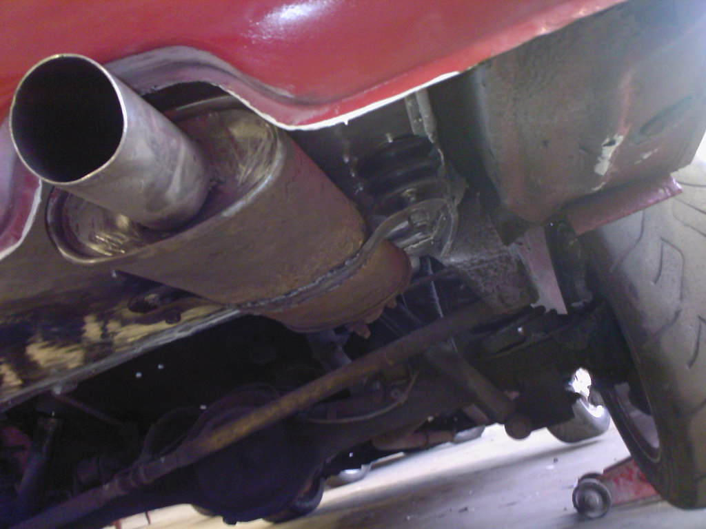

Крепление глушителя из классических подушек двигателя, из которых вынуты пружинки
