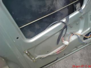

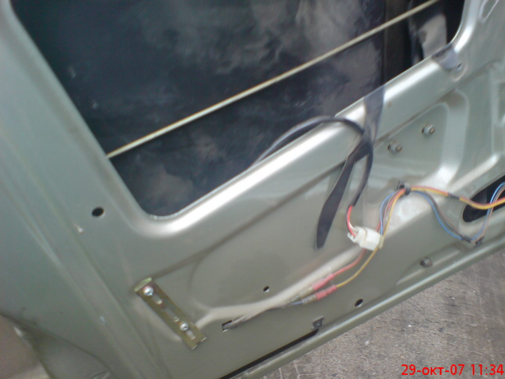

Цитата(Дюха @ 23.10.2007, 23:43) Просмотр сообщения
Ну не знаю, сам работал 4 года электриком в Люблино Лада до 2002 года, на пятнахах шли 5-контактные активаторы. Ни разу не попадалось такой замуты с микриком. Иногда попадались машины с левым и правым пятипроводником, кстати проводка под ц.з. в штате идет сразу на 2 стороны, да и каприз как раз такой, с чем к нам люди приезжали по гаранти, виноват везде был пятипроводной активатор.
не знаю на счет пятипроводного, но я так понимаю это 2 проводной. Фото чуть ниже.
Кстати, кто нить подскажите что это за провод с колодкой??? Там 3 провода: белый, черный и красный. Может это и есть тот злосчастный микрик???DSC00233.JPG
Попробовал вытащить из этой колодки провода (белый, черный и красный) и, как я и думал, закрывается тока водительская дверь. Тока никак не пойму как этот хренов микрик оттуда вытащить, с одной стороны металл и с другой стороны. Получается нада ручку откручивать????

насколько я помню в 3х проводной колодке должны быть белый черный и коричневый провода....а вот красный и желтый это "силовые" на активатор...возьми рабочий пяти проводной, подключи его к колодке и попробуй будет закрываться и открываться или как

Напишу на будущее....
зеленый, синий - "силовые"
черный на массу или к черному штатной проводки
белый и коричневый - управляющие
