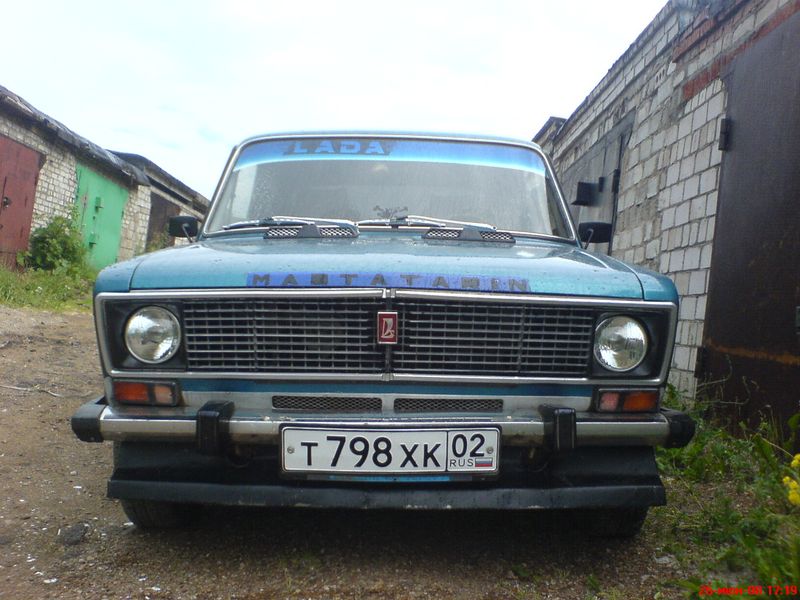

А я нновый рычаг на моторчик сделал (мм на 2.5 длиннее родного) , поводки диорников выпрямил немноко (возле крепления щётки).
теперь дворники лежат ровно на упготнителе лобовухи , а правый дворник при работе доходит до резинки на стойке !
Дворники увеличение хода ....на классике .... как ?

Х.з. у меня трапеция старарая , просто промыл всю и смазал пообильней литолом. И повонки у меня старые с дворниками (чемпион) , просто покрасил их. А моторчик двухскоростной от WV какогото.
