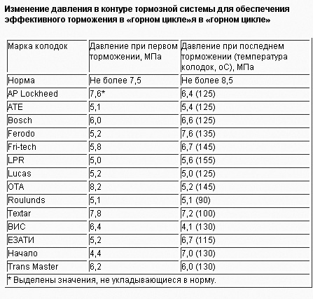

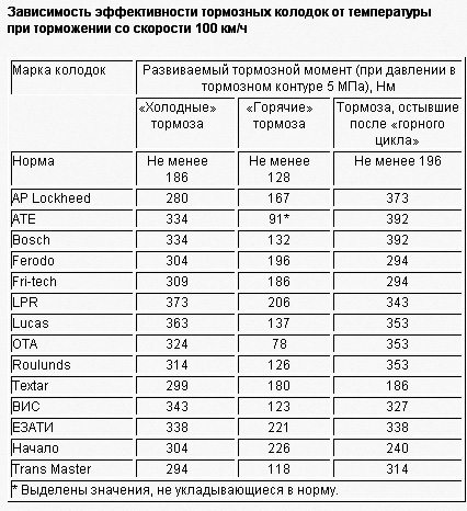

#40 Andryw
Andryw
  • 40 сообщений
  • Авто:2115
Отправлено 24 September 2009 - 21:40
вот инфа, Ате колодки атстой
