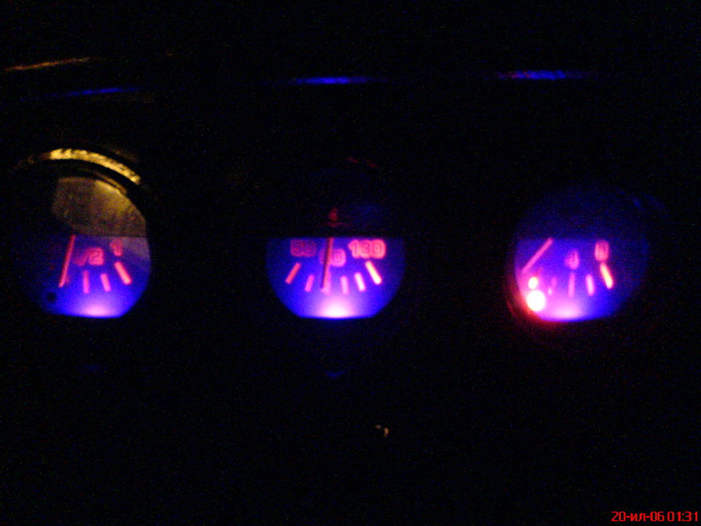

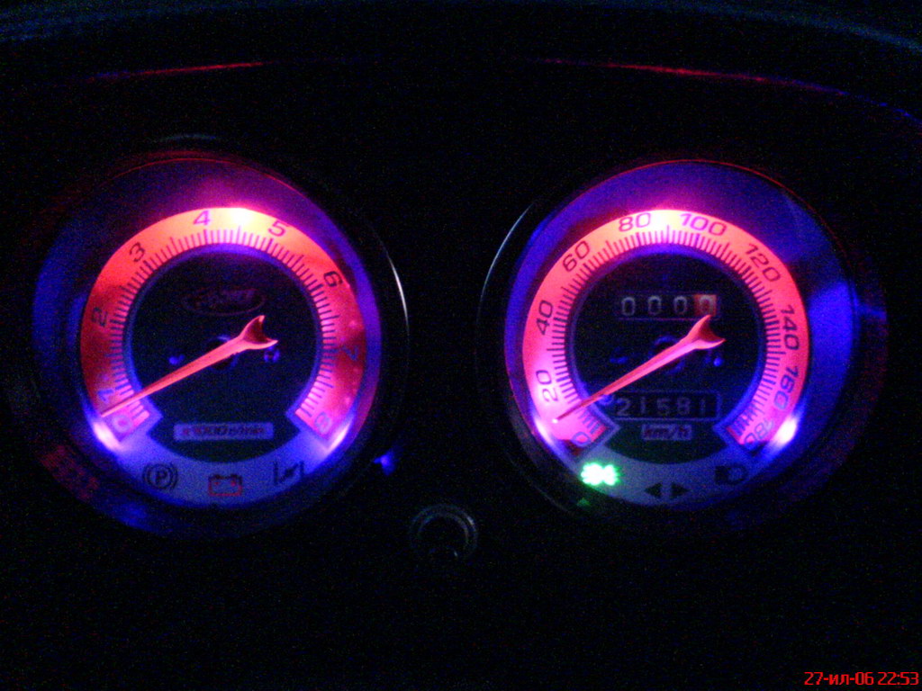

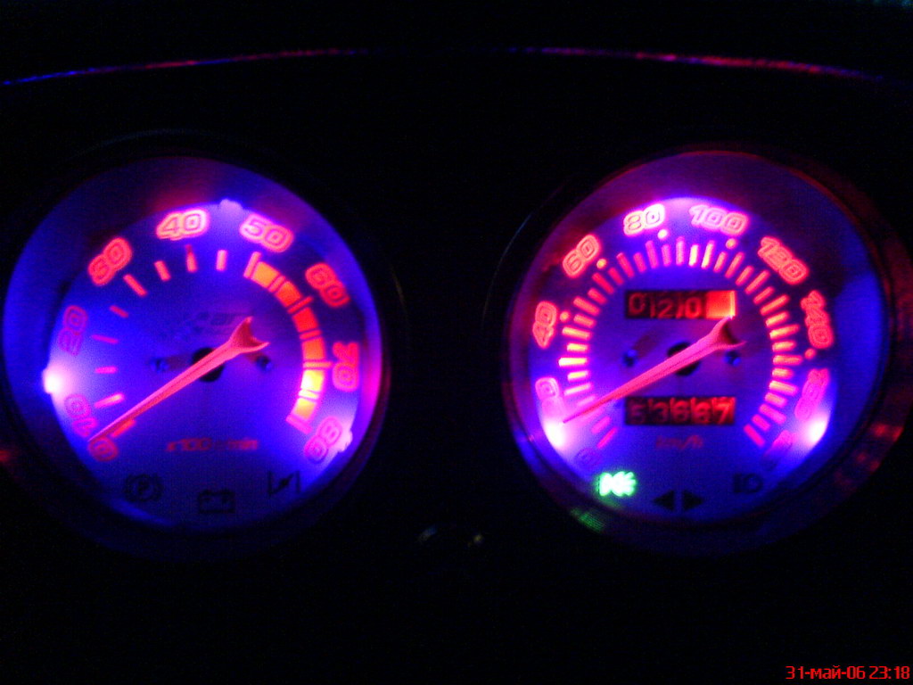

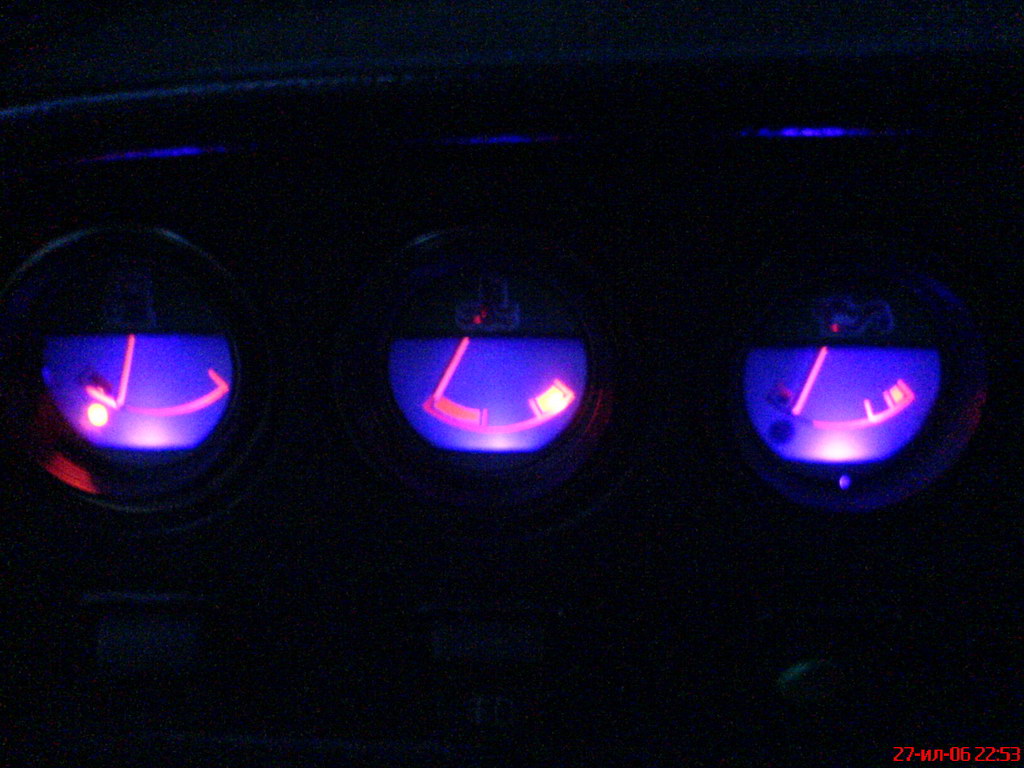

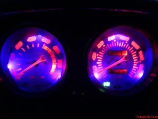

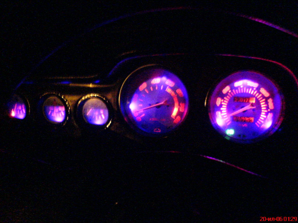

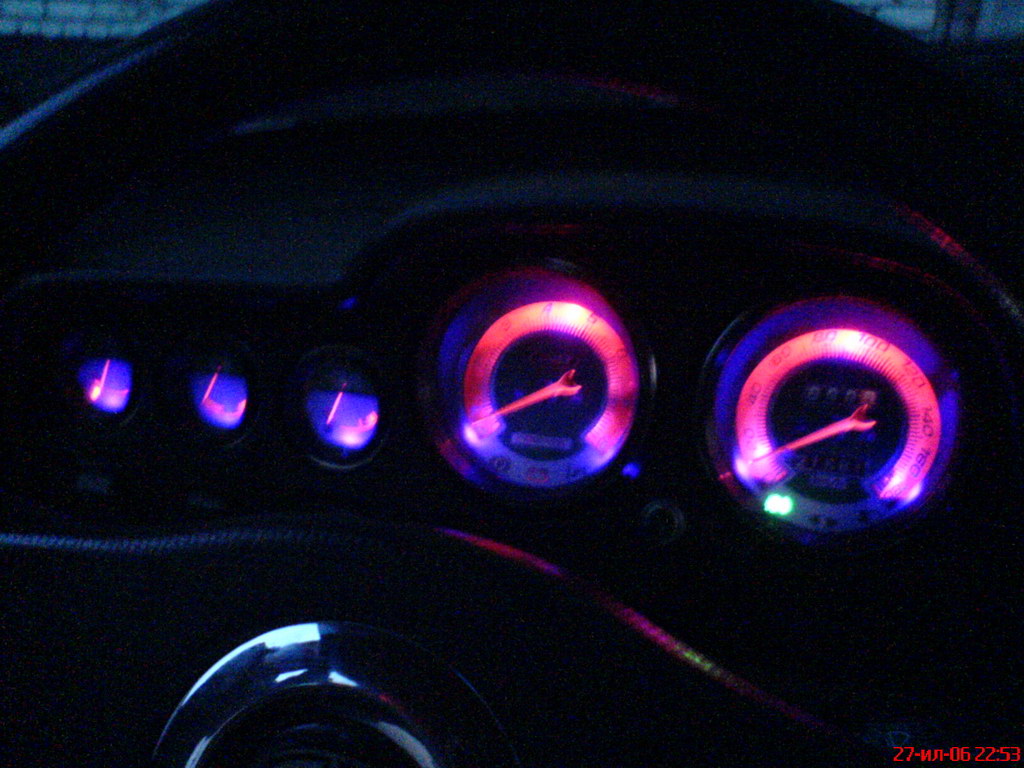

Круто! Я вот еще бы посоветовал на светодиодах линзы напильником сточить, чтобы более равномерную освещенность давать.
У меня до светодиодов в стрелкал руки не дошли. Я пошел по пути наименьшего сопротивления. Стрелки выкрасил лаком с добавлением пигмента, светяшегося в ультрофиолете и установил УФ светодиоды. Ну и циферблаты взял покупные, арт райсинг, если не ошибаюсь. Делал две торпеды, для себя и для еще одного парнишки. Вот так было у мну:
Панель, на фотографиях, немного не так выглядит как в реале. Ультрофиолетового свечения глазом практически не различить и те три светящиеся точки по краям тахометра и спидометра почти не видны, да и сама шкала кажется гораздо темней.
Вот еще одна работа:
А, да, я еще такое делал для девятки с высокой торпедой, правда малось не доделал, торопили со сдачей, поэтому на тахометре получилось неравномерное освещение.

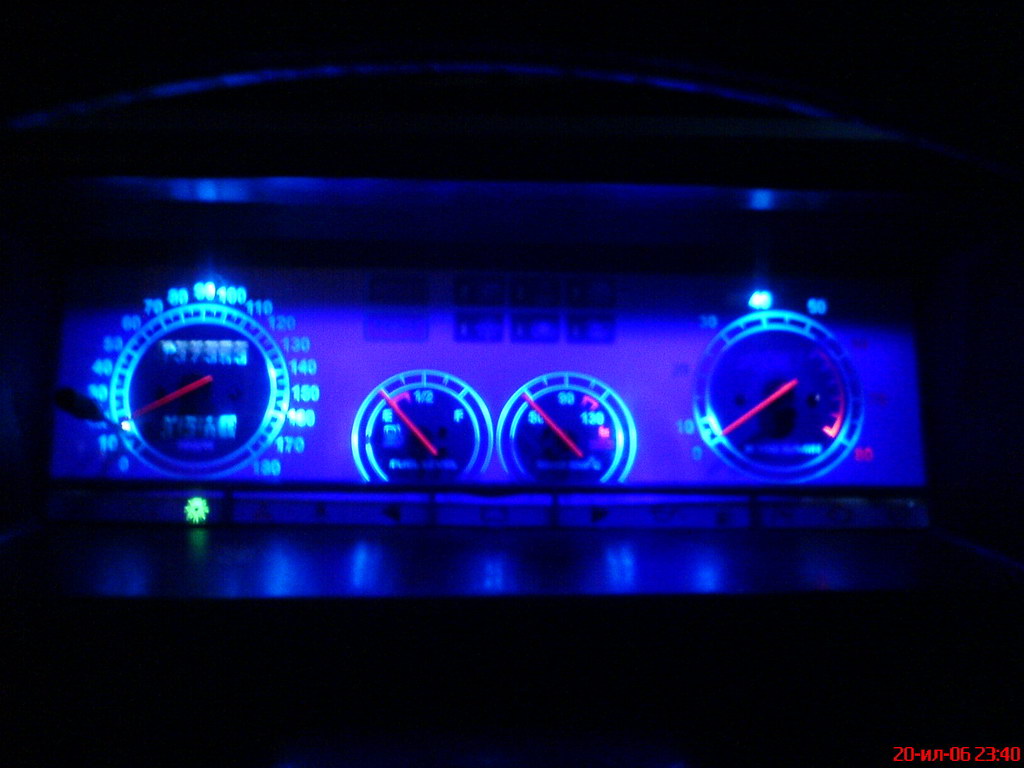

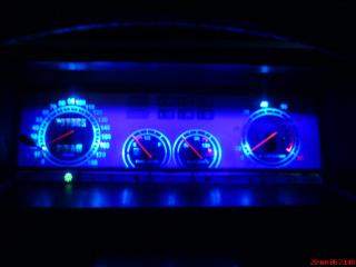

Цитата(?Baxa? @ 31.10.2007, 19:00) Просмотр сообщения
А вот как я делаю гы smile.gif Zenta, еслиб не ты я бы даже не начинал smile.gif
Цвето передача моего телефона очень сильно хромает, так что в реале все намного ярче и насыщеней. Делаю когда вдохновениеприходит smile.gif
От какого авто стрелки?

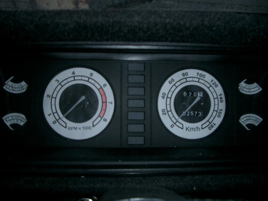

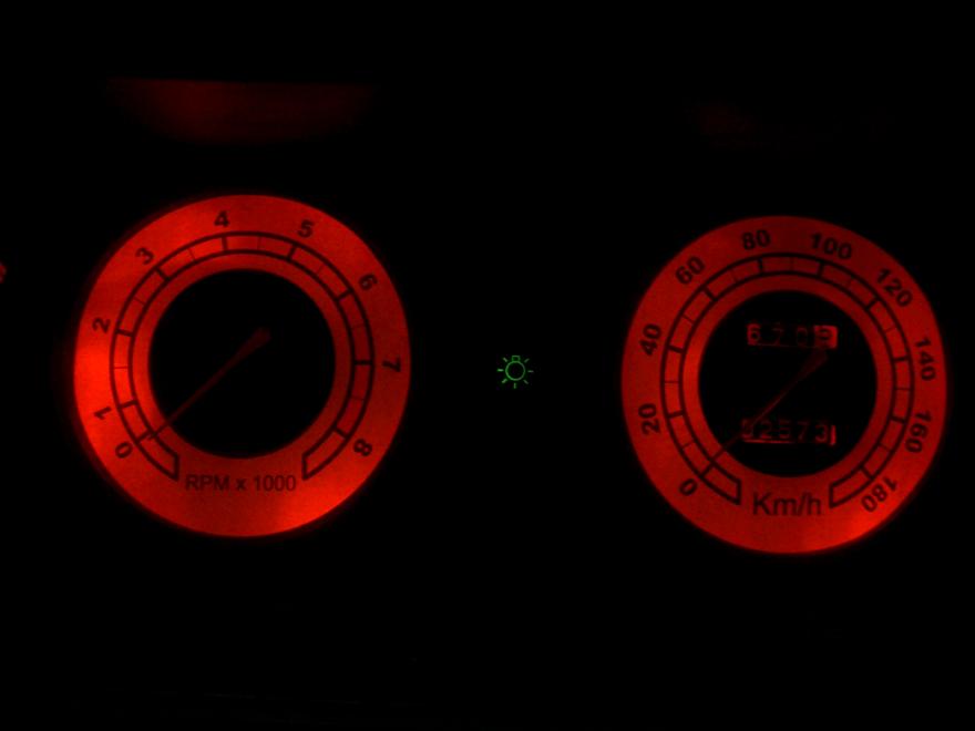

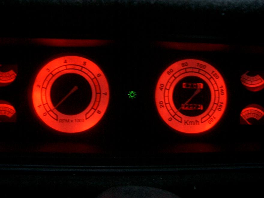

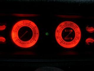

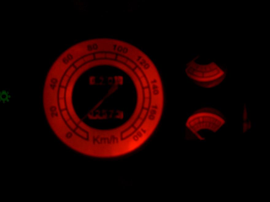

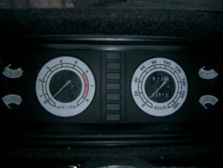

Вот приборку себе сделал:
ПС Прошу не пинать за качество фоток. В планах стрелки мутить, либо от инохода, либо самому из оргстекла.
Сообщение отредактировал IVAN07: 25 November 2007 - 16:47
#27 Lordden
Lordden
  • 504 сообщений
  • Интересы:много всего
  • Авто:чЁрный
Отправлено 25 November 2007 - 17:02
за работу зачот! а вот на счет красного, он сильно напрягает!
#28 IVAN07
IVAN07
  • 34 сообщений
  • Город:Рязань
  • Авто:2107
Отправлено 25 November 2007 - 17:11
Готов поспорить. Получилось не ярко, и всё видно очень чётко, использовал, по 3 диода на тахо и спидометр, и один на два дотчика. направлены они не на шкалы а паралельно плоскости шкал, получилось достаточно равномерно. По крайней мере у меня был как-то давно стандартные шкалы, с синими диодами, вот те пипец напрягали, раздрожали.

Шкалы сам печатал?

Рисовал в автокаде, печатал на обычной бумагу, если надо нарисовать могу помочь

Цитата(Lordden @ 25.11.2007, 22:25) Просмотр сообщения
это фотки такие или чо? помоему свет не равномерно...

Цитата(n1ger @ 26.11.2007, 10:35) Просмотр сообщения
Это фотки корявые rolleyes.gif , всё равномерно, только на тахо около 1 чуть ярче.

Подсветку лампочки тогда в середке меняй... а то красны и зеленый =) как то не сочитаецца =)
