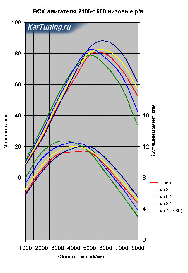

Как тебе вообще валик...дабавил хоть немного...или большего ждал?? На картюненге на него диаграмма снятия мощности есть....
Получается пик мощности в 5500.... у меня на стандарте тока с 6000 падать начинает...вроде так...а на нем ещё меньших оборотах...))) blink.gif

student_72, у меня этот вал ведет себя не так. Вот его хар-ка на ниву:.
Впечатления следующие: На низах он ведет себя, как штатный. Никакой прибавки не ощутил, а на средних оборотах с 2000 до 4000 об/мин подъем заметен более чем. Вскоре буду ставить два карба, (придется и два шноркеля мутить). Надеюсь, что подъем будет более заметен.
