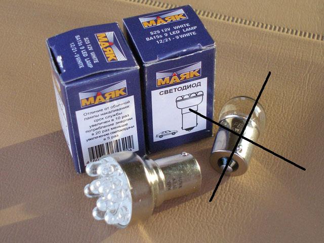

извеняюсь что не по теме но кто подскажет вот такая проблема. Купил диодные лампы поставил в задний ход а они не светят... почему?

да в магазине проверяли все работало.... а ставлю нет не одна не вторая
и ещё вот такой вопрос...много раз читал на форуме а как сам столкнулся так не могу найти...поставил габариты диодные как убрать этот индикатор неисправности фар??

в лампочках "маяк" есть небольшой глюк!!)))) там очень важна полярность, т.е. + с - перепутан!!
переделай проводки и всё заработает!!
у меня такая хрень была, но всё равно лампочки эти выкинул(в комп воткнул)) светят они хуже обычной лампочки..... мне не понравились...
