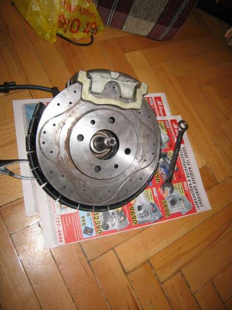

не, от двенашки вроде не подойдет.

Сегодня нашелся косяк, поэтому установка тормозов немного затянулась. Подробней расскажу. Вообщем сегодня начали со знакомым (у кого стоит моя машина, а он сам кузовщик) раскидывать подвесочку, на момент когда я пришел рычаги стояли на месте уже собранные с пружинами и саленблоками, я принялся менять планшайбы, ступицы, корче что осталось. Передняя ходовка вся новая осталась старой тока цапфа и все, все болты и винты гайки пластины и т.д. новые. Вообщем как и положено перед установкой ПШ я вставил в нижнее крепленье суппорта болт (иначе потом он не встанет из-за кулака поворотного, и придется раскручивать ее снова), прикрутил ее, новую ступицу забил солидолом, подшипники ступицы в том числе и запрессовали сальник, все поставили на место центрующий болт прикручен и самое интересное началось, поставил тормозной диск (Brembo без насечек просто вентилируемый 14 дюймовый), закрепил его направляющими шпильками, решили проверить диск и просто крутанули оказалось что тормозной диск вращается восьмеркой (слава Богу что решили проверить диск)! Версий у нас появилось много, поведенная цапфа, брак ступица или бракованные диски. поставили на ступицу 13й диск заводской биений нет вращается ровно, решили что поведенные диски, поехали в маг менять их, решено было сразу взять хорошие и подороже, добавив немного денег взял Brembo MAX 14" с насечками, приехали обратно в гараж таже песня, диск восьмерит. Спустя некторое время нашли проблему и я до сих пор не понимаю как другие кто ставил тормозные диски от 10 семейства на заводскую ступицу не нашли этой проблемы, дело в том что на классической ступице есть в самом конце толщиной 2мм бортик, и именно он не дает прилегать плотно диску и поэтому он восьмерит, чтоб устранить эту проблему нужно либо протачивать центральное отверстье тормозного диска на 2мм либо сделать проставку 2мм, я решил делать 2е завтра поеду на рынок искать такую если не найду придется ехать к токарю. Так что имейте в виду народ, я еще в нете не видел описанья этой проблемы, надеюсь помог. Немного фото:
Нижний болт крепленья суппорта надо вставить сразу до того пока не прикрутили ПШ
Ступица в сборе
!!!Вот этот бортик не дает сесть диску плотно!!!
Вот такие диски у меня теперь

Сегодня решил эту проблему с помощью знакомого токаря (ну просто оочень хороший человек и мастер! smile.gif ) и закончил с передней подвеской и тормозами остались мелочи, типо прикрутить шланги и привинтить двойной стабилизатор. Выточил он мне шайбу толщина 4мм и диаметр подгоняли по т.диску, ровно в фаску, все очень хорошо встало. Приехал в гараж и начал собирать зачистил шайбы, подкрасил (голый метал как-никак), одел на ступицу отлично, села ровно по бортику, одел т.диск, закрепил направляющими шпильками провернул идеально! Никаких биений нет все в шоколаде! На радостях начал все собирать, также приобрел колодки Ferodo красные. Немного фото с описаньем:
В т.диске, прилегает плотно все без косяков.
Новые колодочки Ferodo
Шайба на ступице
С т.диском. Вращается идеально никаких биений и восьмерок!
!!!ВНИМАНЬЕ!!! Если у вас та же проблема и вы сделали шайбу, не забывайте что вы выдвинули т.диск дальше по отношенью к супорту, чтоб решить эту проблему необходимо между супортом и ПШ вставить шайбы, я поставил гроверные толстые, за счет этого вы выдвинете супорт и он не будит тереть о т.диск, учтите это.
Вот вид на шайбы зажатые между супортом и ПШ.
