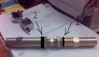

самому делать. из старой кусок выпиливаешь и ввариваешь
зы. тут тем таких много, чеж все такие ленивые..

и еще вопрос где правильно надо приваривать понятно что с двух сторон
приварить надо к втулке (позиция 1) или гайку со втулкой вместе надо приварить (позиция 2)
только сильно не пинайте

Насколько см смещается мост при занижении/поднятии кузова?)тоесть, например, насколько сместиться мост при занижении на 10см?
))вы как-нибудь расчитывали расстояние которое нужно вырезать в обычной тяге Панара или просто вырезали 10 см ?

сколько надо отрезать от тяги?хочу делать...

сантиметров 10, желательно вырезать не по центру, а чуть левее
