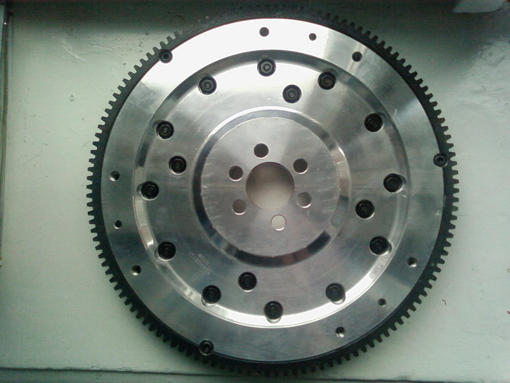

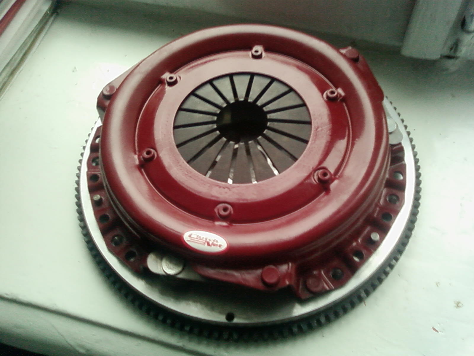

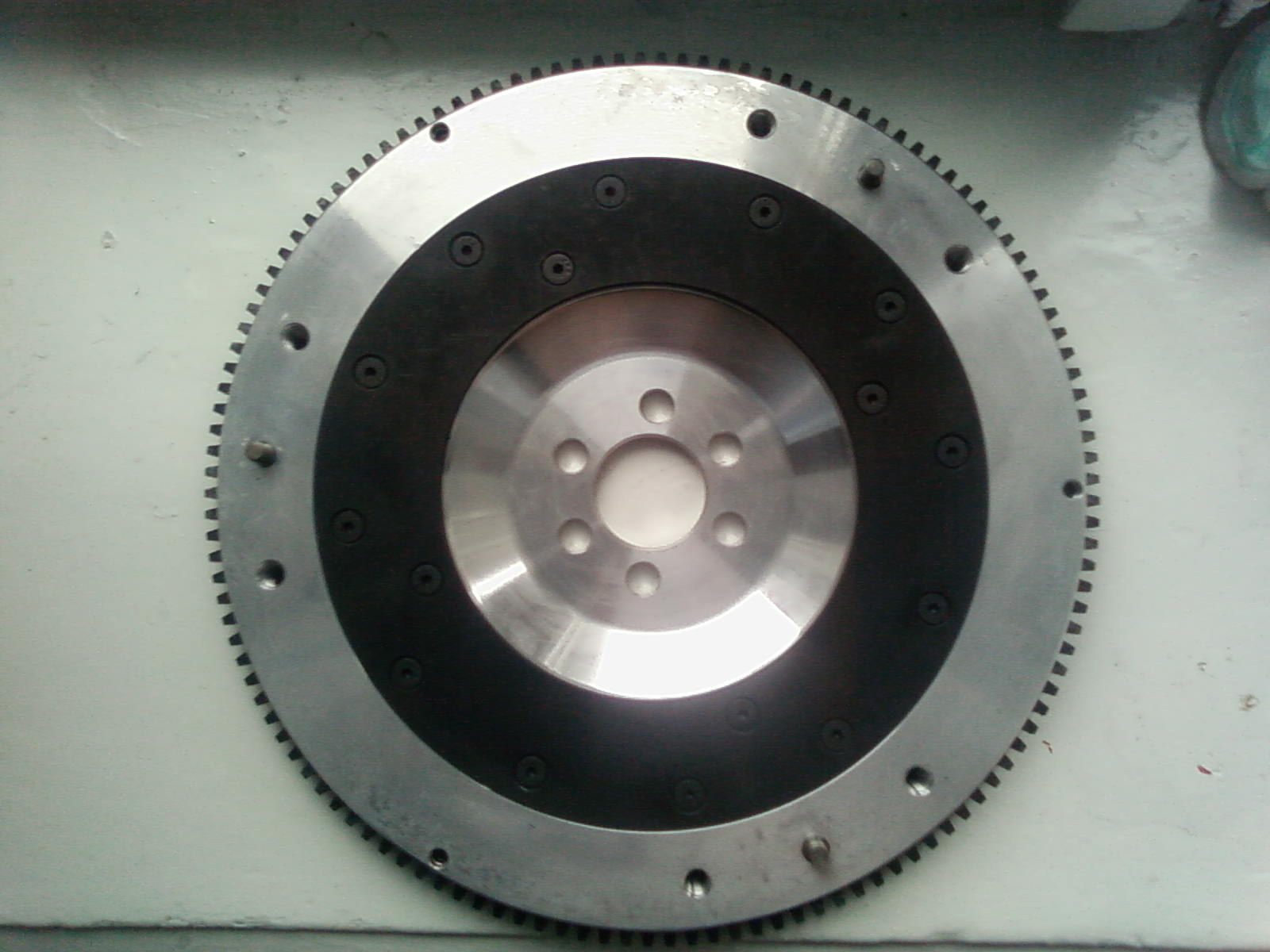

MIKE_07 ты думаешь Пассик делает какие-то особенные маховики? Насколько мне известно - просто сверлят штатный автовазовский.. Так что, как рассверлить...если переборщить, и не пассиковский разлетится ИМХО)))
Кстати свой пассик я собираюсь заменять вот на это аллюминиевое чудо, вес 3,5 кг wink.gif

я за надежность
я то же wink.gif во всем мире тюненговые маховики делают из авиационного алюминия (стальными остаются только венец и фрикционная накладка) и только у нас -сверлятся по кругу cool.gif
да и запрещено нам такой ставить
не мог бы прокоментировать?

да тока не забудь там венец через жопу закреплен во всяком случае когда я покупал... потом еще точки ставили и все равно разлетелся...

MIKE_07 значит я правильно сделал, когда купил в магазине маховик и уже с ним поехал в пассик "облекчаться" biggrin.gif

даа . . . маховик и корзина "клатчнет" это круто, но ппц дорого.
я буду делать из своего + балансировать вместе с коленом и корзиной.

но ппц дорого
вобщем -то для меня да sad.gif ... маховик со скидкой обошелся 8600 (так - 9700 вроде), корзина 6000, это при том, что корзана на самом деле ЛУКовская.. америкосы только меняют диафрагменную пружину на более жесткую и красят в красный цвет)) Заказал еще 6-и лепестковый диск металлкерамика (то же около 6000 р.), 18го должен приехать. Так, что комплект сцепы без подшипника обошелся дороже 20000р. На самом деле для подобного кита с маховиком это относительно нормальная цена... На басурманские тачки подобные комплекты стоят 50-60тыс. Надеюсь, что эффект не разочарует.....

Titoff имхо такой ход имеет смыс тока при очень серьёзно заряженном моторе . . . а так смысла не вижу.

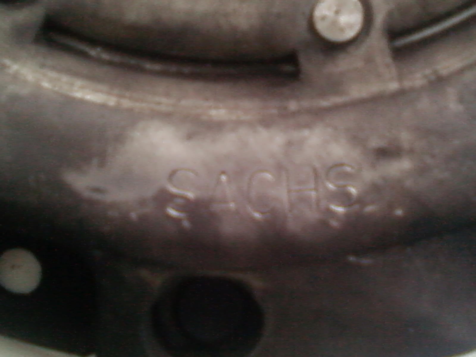

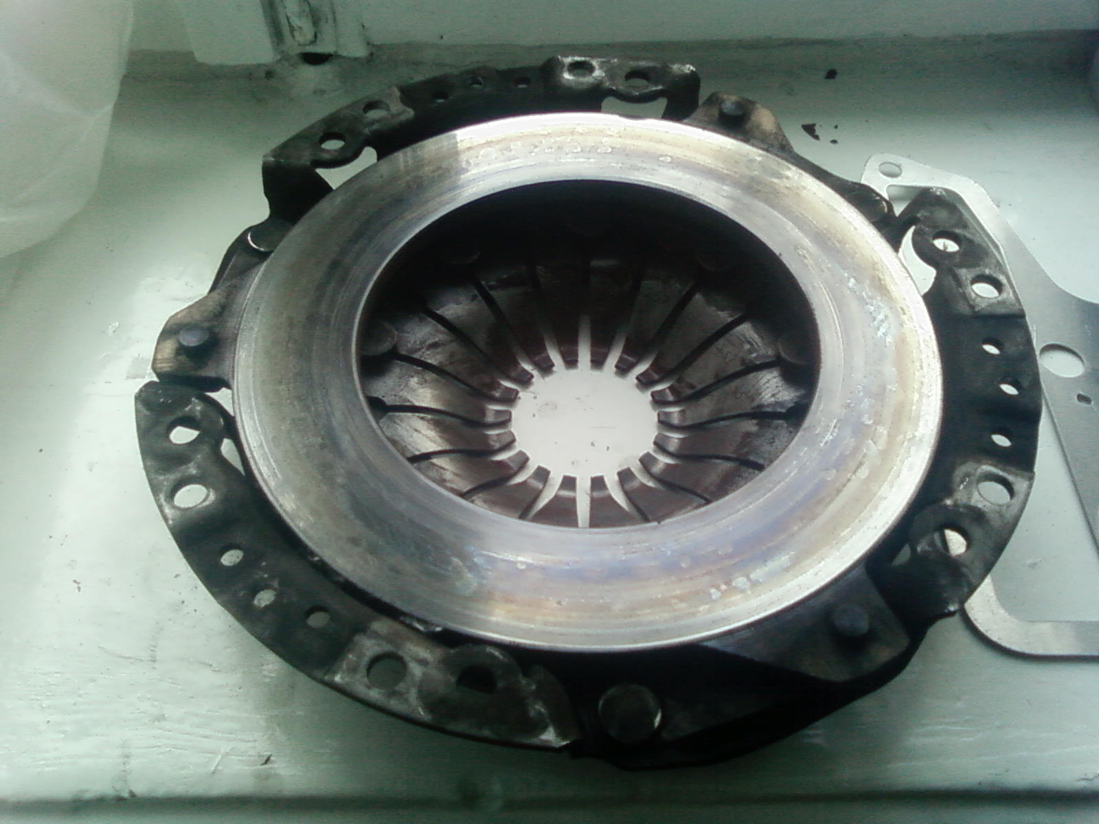

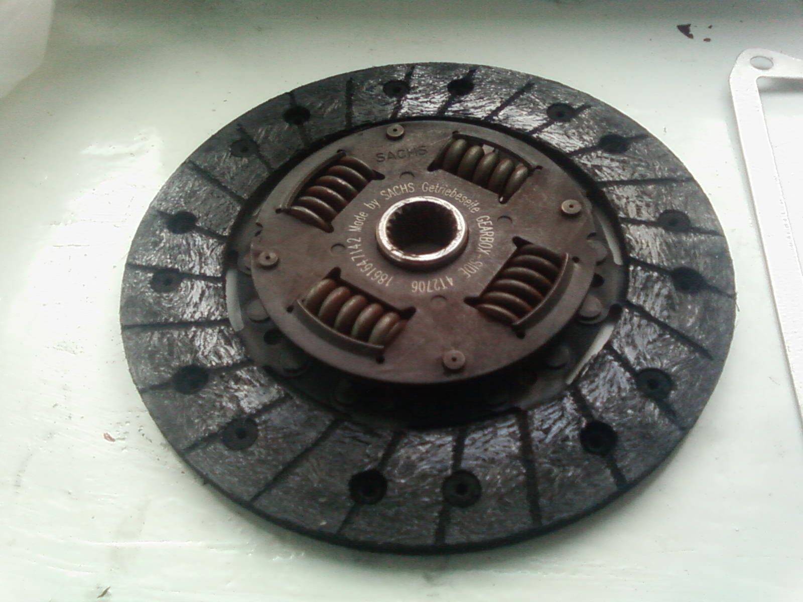

_SleepeR_ низ 1,8л (82х84), кованая поршневая, голову пилили в "динамике", их же 115й вал, клапана Ауди 41х34, выпуск 4 в 1, прямой 51мм, на впуске пока солекс 24х26, коплю деньги на заказ DCOE 45 + закись smile.gif трансмиссия - 1R, винтовая блокировка, сцепа, пока, Сакс органика - момент не держет...
Кстати по поводу сакса - год назад купил в Руси (на Нагорной) новый комплект сакса - згорело за 2 недели angry.gif , когда сравнили диски и корзины снятой сцепы (с которой машина отъездила 3 года) и новой, обнаружили немало отличий в маркеровке и шрифтах, скорее всего в Руси, Сакс, был и продается досих пор, левый. НАРОД, БУДТЕ ВНИМАТЕЛЬНЫ на фото - диск и корзина, купленные в Руси (извеняюсь за качество, снимал на мобилу, но и так видно что стало с рабочими поверхностями за примерно 14дней и 5-6 заездов):
фото оригинального сакса нет, так как оно было возвращено на автомобиль, где сейчас и находится. Шрифты на диске не тонкие золотистые, а широкие белые; клеймо Сакс на корзине более четкое и глубокое.
