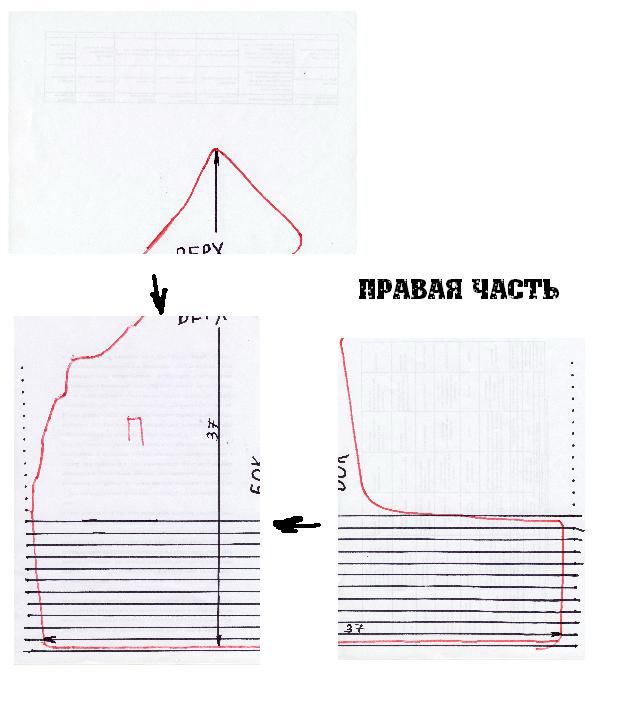

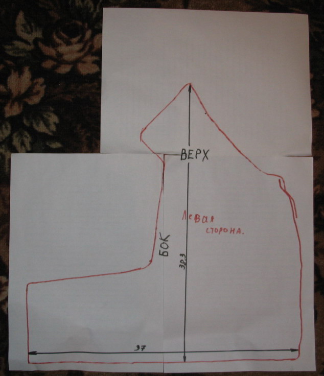

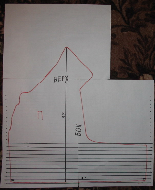

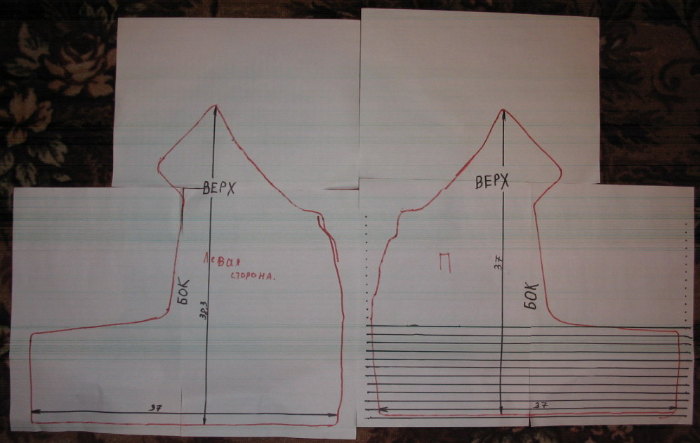

Ура! Наконец-то нашёл время, разобрал "бороду" и сделал эскизы. Вот только сдела боковые стороны. Впринципе самое основное. Про другие части что-то забыл. Но их можно замерить не разбирая. Если вдруг кому захочется сделать такую бороду, то лучше потренироваться на рартоне, потому что возможны погрешности.
Каждый эскиз состоит из трёх частей (основная, верхняя, боковая). У каждой части есть свое лист. Я открыл рисунок в Word, убрал все поля и рисунок растянул на весь лист, распечатал и сравнил с оригиналом. Волучилось один в один.
Почему-то сами эскизы не могу выложить. Смотреть в архиве здесь http://stream.ifolder.ru/4040031. Просто берёте и распечатываете на листах формата А4 и соединяете.

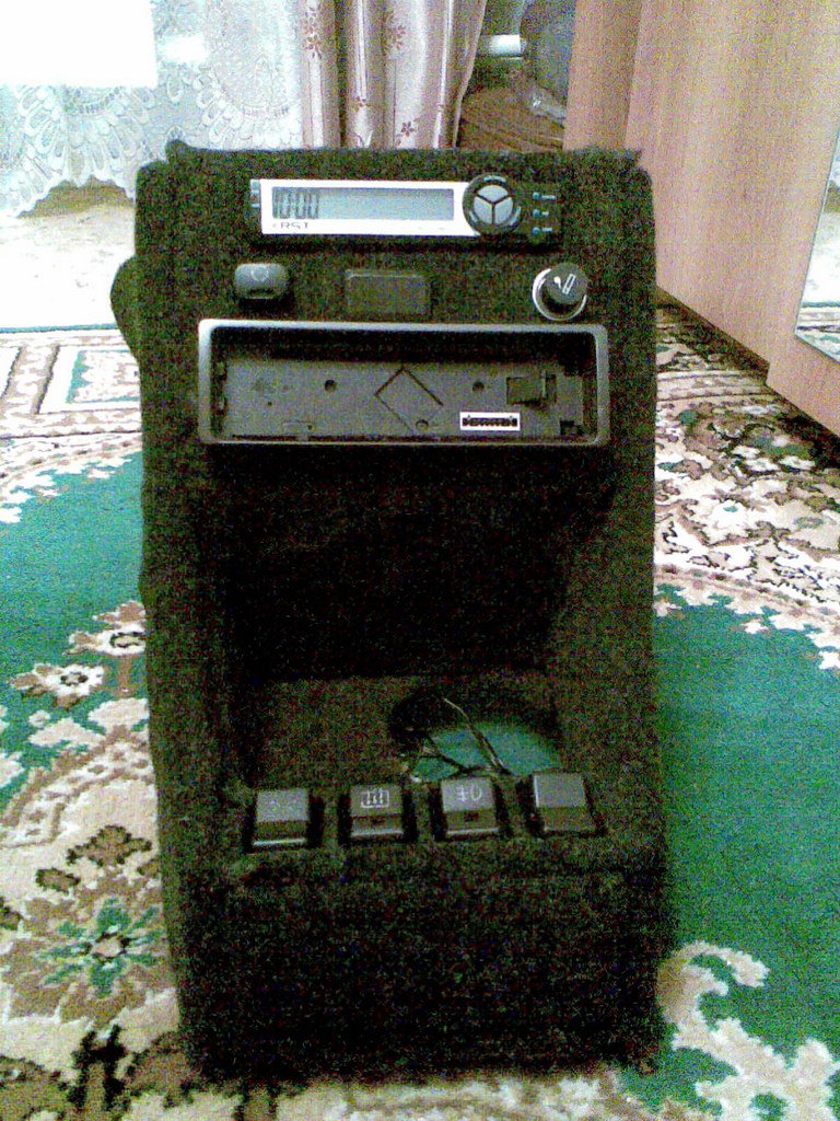

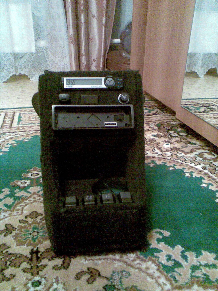

А я вот так замутил..... верхня часть где прикуриватель,магнитола...... из фанеры ,а боковинки пластмасса ... вроде ничего получилось... кнопки сделал синим подсветку
