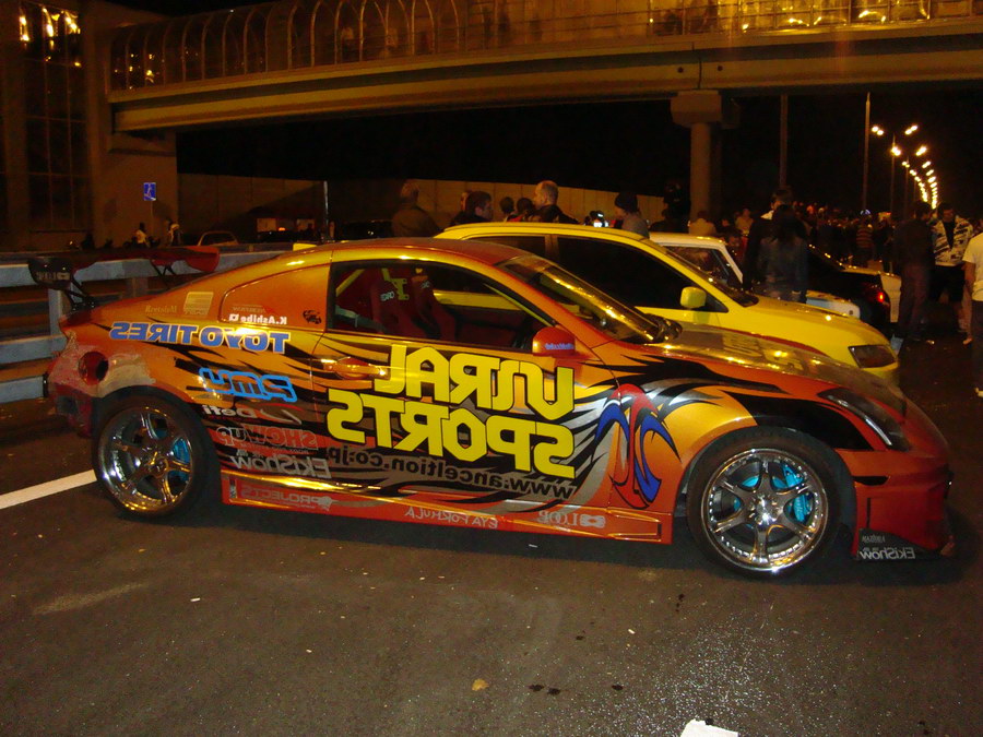

Цитата(Samael @ 26.12.2009, 0:35) <{POST_SNAPBACK}>
успела навести страху на ночных покатушках в восточном подмосковье и даже засветилась на крупном московском мероприятии (которое, к сожалению, так и не состоялось).
Правый руль против левого)))пересекся там с Гришей,который немного рассказал про нее и показал)
Классный аппарат!!!Жаль там стартов не было.
К сожалению тока эт фотка осталась, 3-я:
