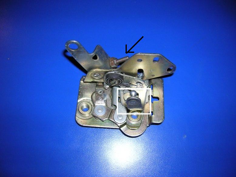

А зачем этот болт с гайкой?
Сообщение отредактировал Andriy_IF: 24 April 2008 - 12:09
Промежуточный вариант... Вместо него прикручена алюминиевая пластина, это для тяги кнопки блокирования.
