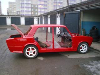

Отправлено 07 January 2010 - 14:41

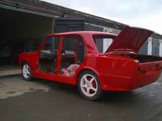

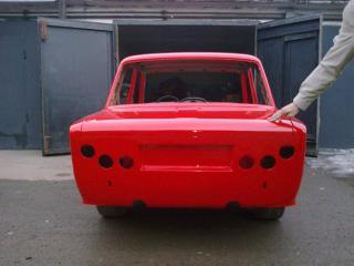

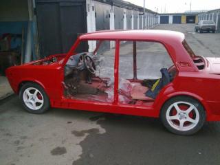

стареньких фоток нашел

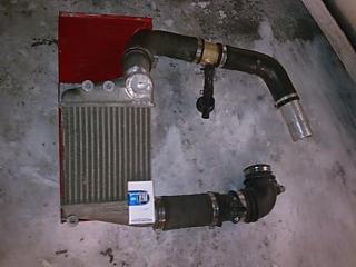

Просьба к тебе будет, можешь выложить фотку кулера твоего, чтобы его видно было весь целиком и чтоб на нём чёнить лежало (типо пачки сигарет чтоб размер понять)..
тавра-турба-корч-кольцэ-тачко
#34 dimas krs
dimas krs
  • 64 сообщений
  • Город:красный яр
  • Авто:ваз2106 турбо, мазда примаси
Отправлено 07 February 2010 - 15:35
попробую но сразу скажу он маленький, толи от ская толи от марка стандартный, который под крылом ставится

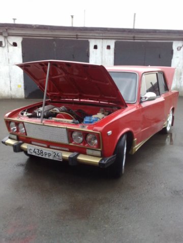

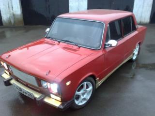

Отправлено 15 April 2010 - 02:05
давно же я тут небыл, вот небольшой фотоотчет. Подожду пока просохнет и отпалерую. Стандартнй двиг почти собран для прохождения тех.осмотра, пришлось перегильзовать под стандарт (поршня новая была).
