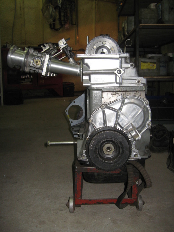

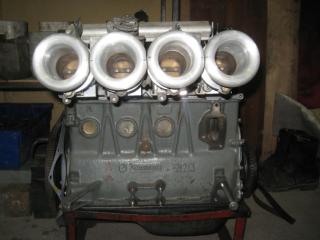

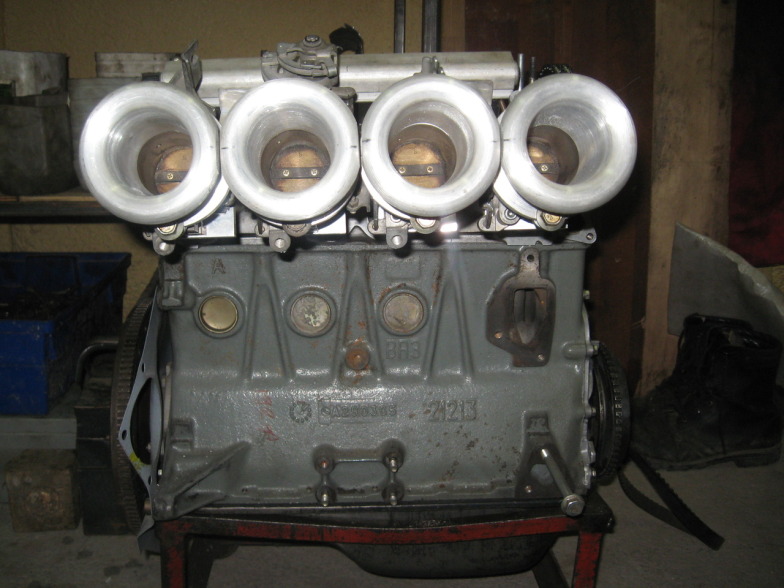

жерла на классику
#36 _SleepeR_
_SleepeR_
  • 3587 сообщений
  • Город:Брянск
  • Авто:Ваз 21013
Отправлено 02 October 2009 - 10:15
заслонки левин? какой диаметр?
#37 MIHAIL SVETLOV
MIHAIL SVETLOV
    Тех. специалист
  • 1512 сообщений
  • Авто:BMW
Отправлено 03 October 2009 - 06:17
от блектопа 45 помоему
