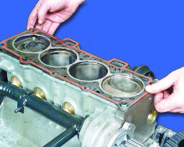

да дело не в том, что верю не верю, просто интересная штука: всё сток, но не работает, хотя всё в отдельности захорошо.
так?
