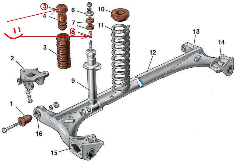

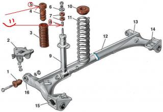

Я как-то раз по незнанию собрал одну сторону не правильно.
Поменял местами деталь ?8 и ?5 =)
Стук был аццкий)
Сначала на шток надевается ?5,затем ?8...маловероятно,что Вы допустили такую ошибку,но проверить всё же стоит.
Crazy Idiotta.
#34 Maloi
Maloi
