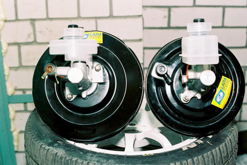

ВУ от ШНИВЫ меньше по размеру. слева Лукас справа Шнива
http://team-rs.ru/fo...essage&id=58376

Ходил я в маг.смотрел шнивовский вакуумник и тормозной, ГТЦ Нива на вакуумник Рено не садиться вообще, Вакуумник Лукас Рено действительно больше, тормозной цилиндр Х.З. на глаз не понятно....короче остаюсь с реногоровским smile.gif
