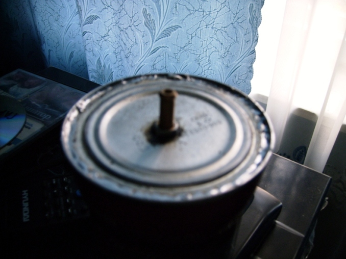

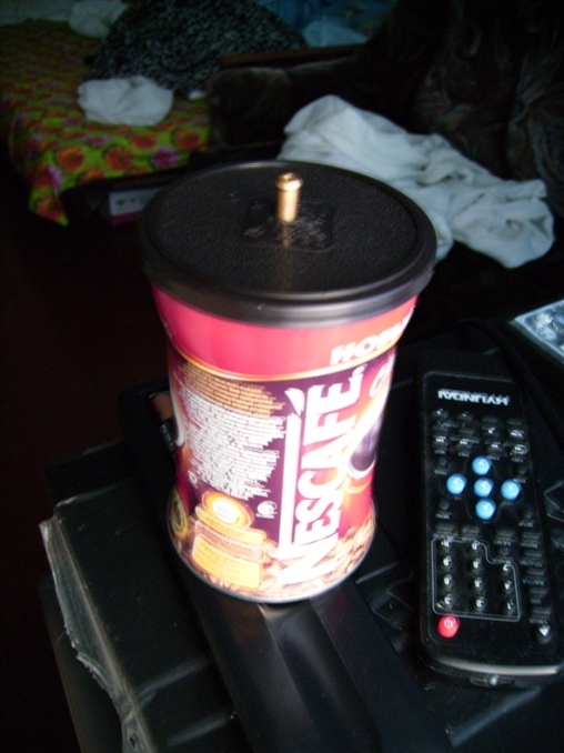

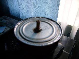

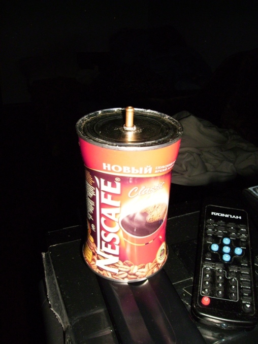

Такой аккумулятор подойдёт? Просто под рукой не было куска кардана с заваренными торцами... cv.gif
Можно без обратного клапана? Не могу найти ни аналог нашего ни тойтовский cr.gif
Подойти, то подойдет, только слишком большой, те которые я ставлю, размером со стограмовую банку, а большой может помять вакуумом(стенки тонкие). Поставь маленькую, и надежней и глядишь "NESCAFE" тебе за рекламу заплатят, сразу отобьешь бабки за ремонт. ep.gif
Нет! в нем вся и заморочка, обратный клапан должен быть обязательно, потму что без него, на высоких оборотах вакуум будет уходить обратно в коллектор и вторая камера будет закрываться.

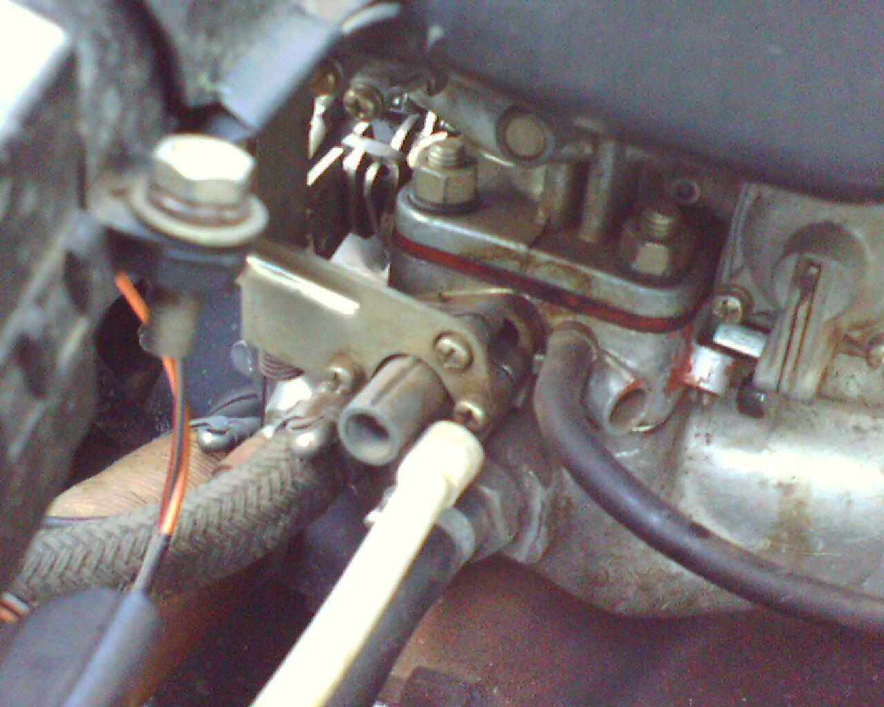

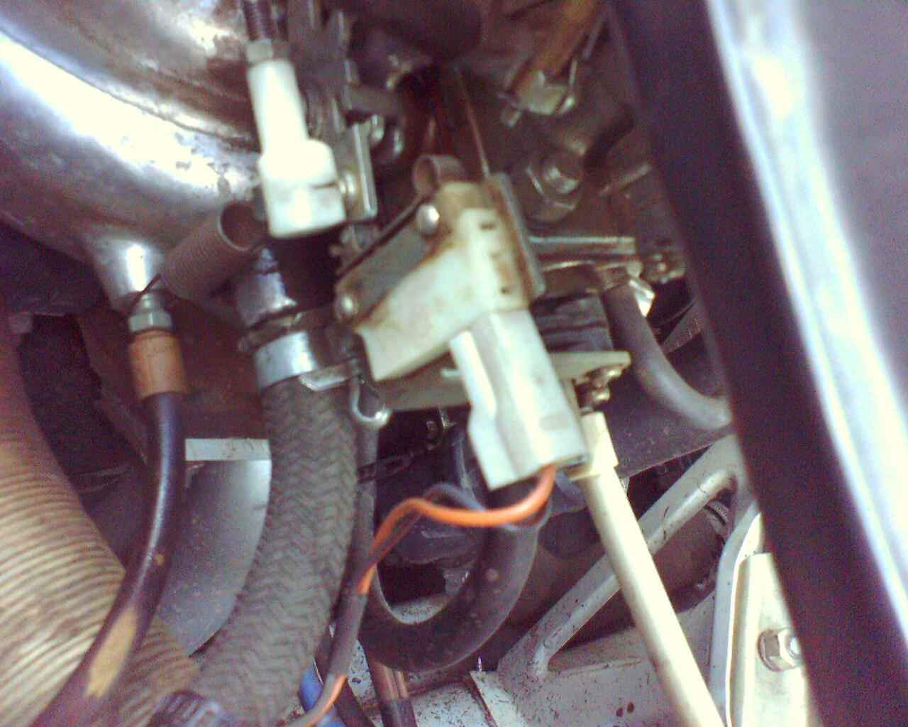

Цитата(Alex2986 @ 9.7.2009, 15:33) <{POST_SNAPBACK}>
Фотки под рукой нет, но это та приблуда которая стоит на двух болтах в самой нижней части карбюратора, к ней подходит трубка от электроклапана и находится регулировочный винт холостого хода, девайс не ремонтируемый, при косяках меняется полностью и стоит недорого.
Сообщение отредактировал Sacs: 09 July 2009 - 07:51

Отправлено 09 July 2009 - 12:43

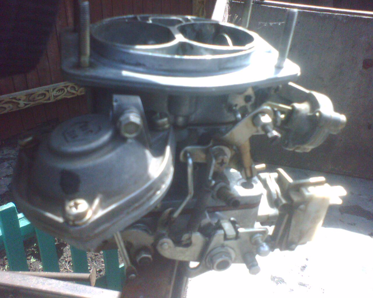

Карб полностью, это если я выше выложил не то:
Подскажи плиз, где, что смотреть...
Сообщение отредактировал Alex2986: 09 July 2009 - 13:32

Отправлено 09 July 2009 - 13:09
на второй фотке к нему подходит белый шланг, вот это он.

Отправлено 09 July 2009 - 18:42
снимаешь его, дуешь или втягиваешь воздух из этой трубки, при этом игла должна ходить легко, свободно; вроде так. ну или просто купи да поменяй, стоит в среднем 35р
