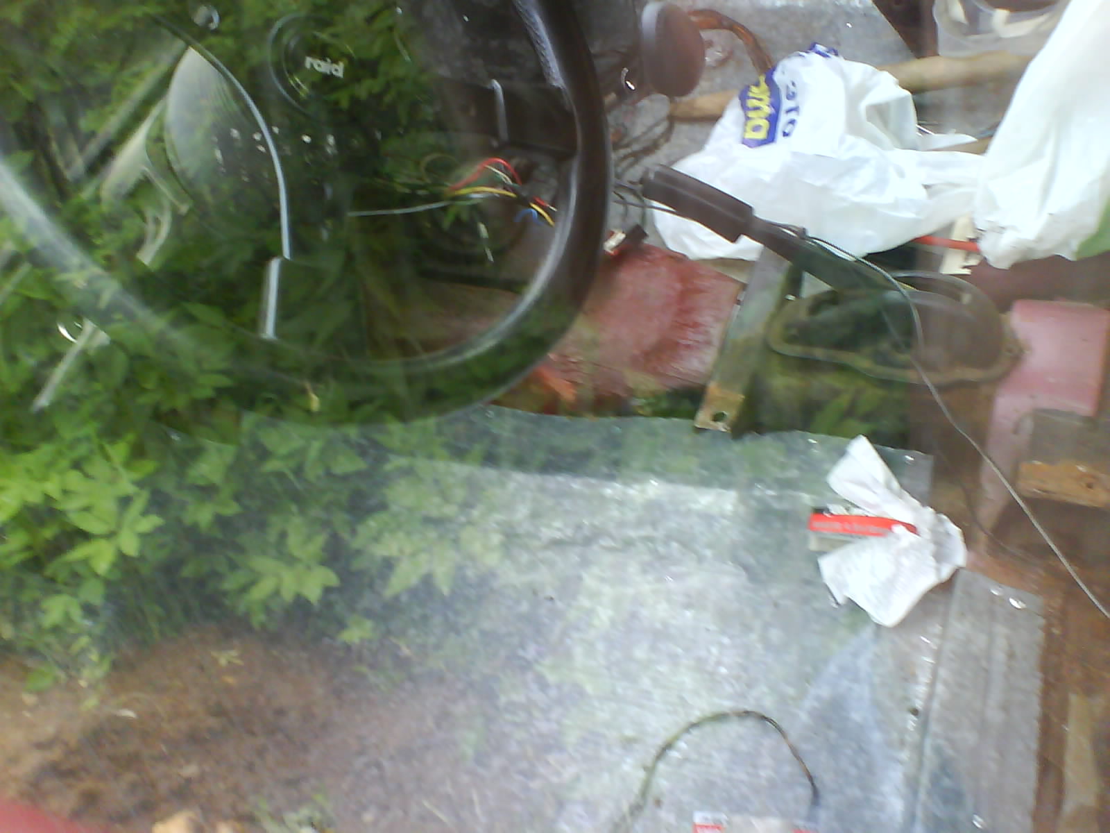

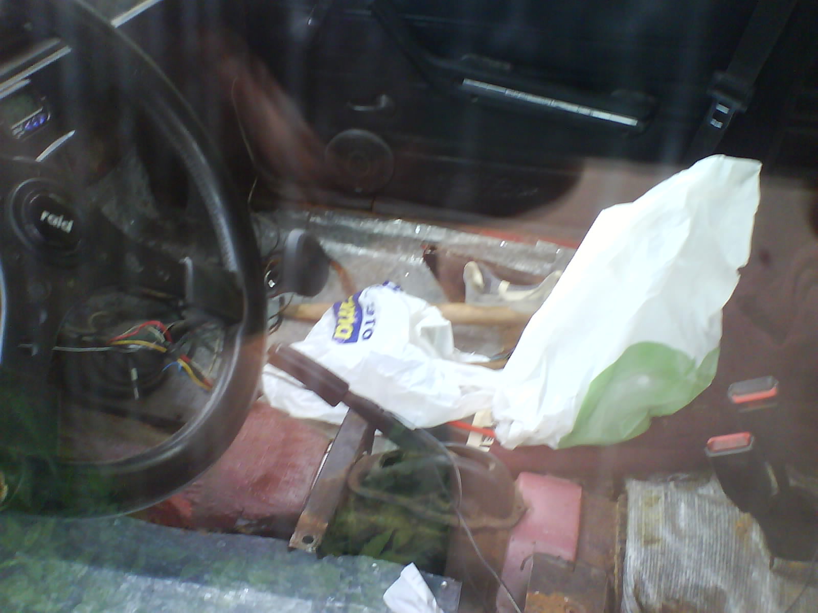

У вас цветочки еще,у меня вообще А*ус do.gif ,я в том году как то пытался сделать днище временно клепками,от центральной стойки оторвались пороги и отвалился пол и машина пополам почти сломалась,ща буду че нибудь мутить купил сварочный аппарат,буду варить хДД или выброшу машину с карьера
