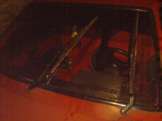

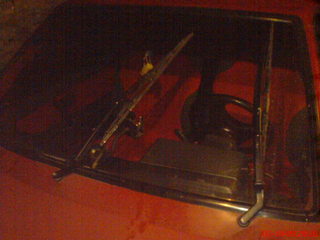

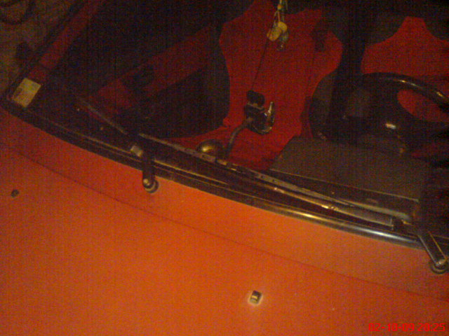

Купил, расклепал. обрезал, просверлил новых отверстий, заклепал клепками, пружины не обрезал и не менял!!!! Делов на час!!!
Чистят лучше, мне нравится!!!!

Покупаешь 2 правых поводка, срезаешь болгаркой аккуратно клепки, на которых держится штука к которой сам дворник крепится!!!!
Отпиливаешь ее по размеру девятошных дворников, сверлишь 2 новых отверстия и сажаешь на клепки!!!!
Если надо красишь и ставишь!!!
Делов на 1 час, на оба дворника!!!

Да именно так это делается

ага, и ездим с грязными стеклами

чистит лучше на мой взгляд однозначно, но площадь неочищенного стекла у левой стойки к сожалению такая же большая, как и раньше!

надо ещё посидеть намутить, чтоб выигрыш был. я себе ещё не делал, но буду обязательно и подойду к этому делу серьёзно, т.к. попа как сейчас у меня чистится и моется лобовое
