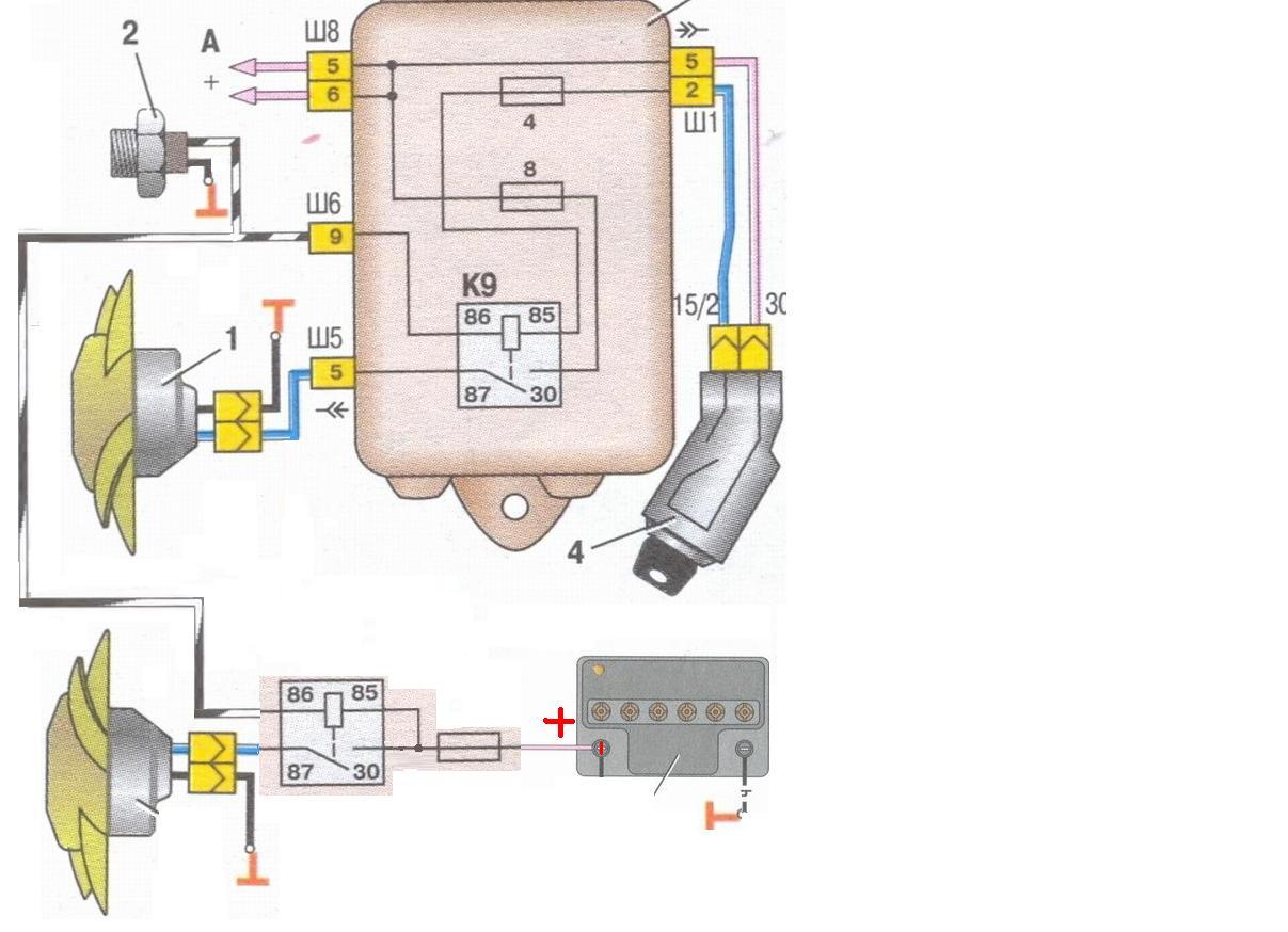

один вентиль на штатную проводку, а на второй собрать провода с датчика включения вентиля, пустить к релюшке(тоесть минус с датчика пустить не реле, к реле подрубить постоянный плюс через пред и плюс управления, и вывести провод на второй вентиль.
короче так же тока без блока:
А - к выводу ?30? генератора; К9 - реле включения электродвигателя вентилятора; 1 - электродвигатель вентилятора; 2 - датчик включения электродвигателя; 3 - монтажный блок; 4 - выключатель зажигания
я буду делать так. ибо штатный пред в блоке наврятли выдержит два вентиля.
если что поправьте.

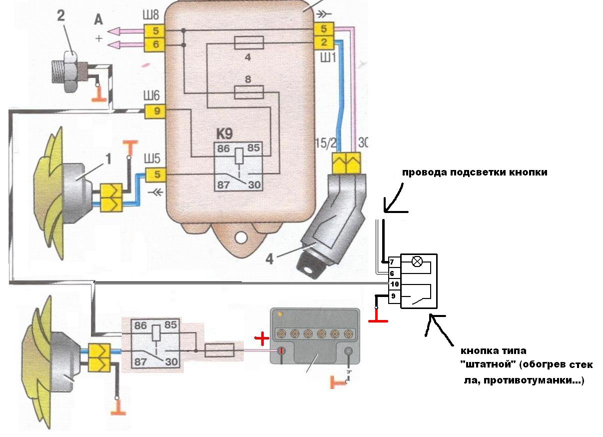

#30 Lex99
Lex99
  • 2251 сообщений
  • Город:Подольск
  • Авто:99к
Отправлено 31 May 2009 - 21:34
типа так:
Сообщение отредактировал Lex99: 31 May 2009 - 21:42
фсё пишу под пеффко

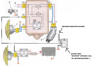

#31 slyer
slyer
    электроник
  • 1441 сообщений
  • Город:Сергиев Посад
  • Авто:21093 бэлий -бэлий)))
Отправлено 01 June 2009 - 08:08
во во, именно так! и для получения максимума пользы от системы, я бы белый с чёрным провод от датчика к второму вентилю завёл в салон на кнопку вот так:
