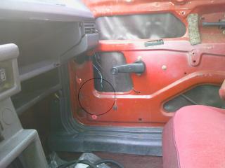

Сделал себе пока так. Выпилил с фанеры кольцо-трапецию по форме этого отверстия. Далее сделал два круглых кольца через три ножки. Затянул колготками жены, помазал эпоксидкой, залил пеной, обтянул карпетом. Вообщем крепится все это дело к железу двери. Дин дует точно в дырку.
А вот в карте двери точно вырезать дырку не удалось.

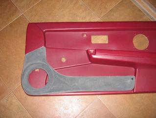

Все подиумы, которые продаются такого плана:
А я хочу чтобы динамик дул в эту дырку-трапецию:
А нафиг чтобы он дул в эту трапецию, что то я не пойму, что звук лучше что ли????
