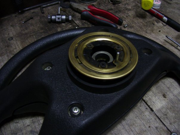

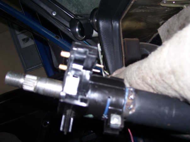

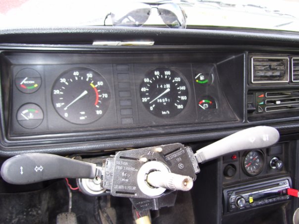

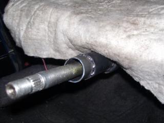

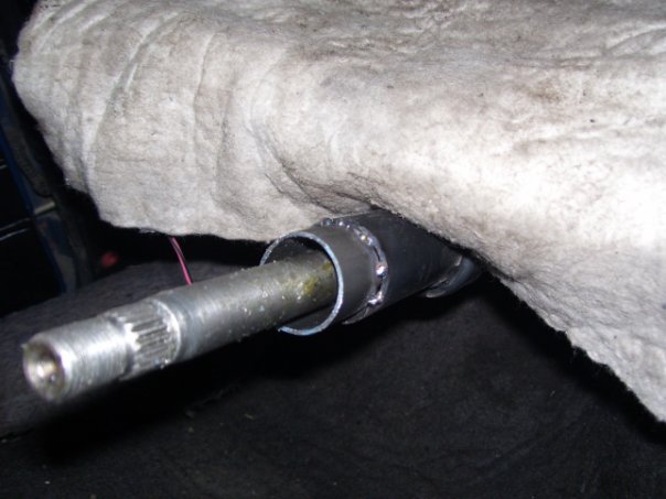

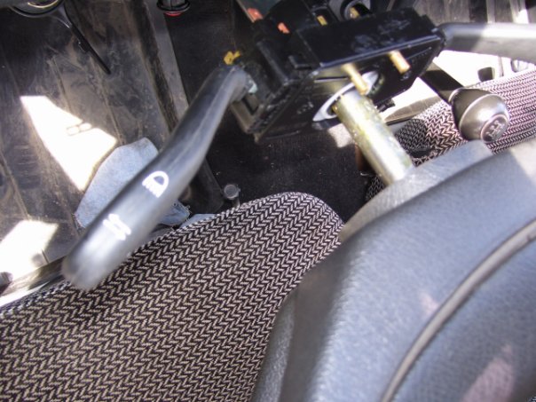

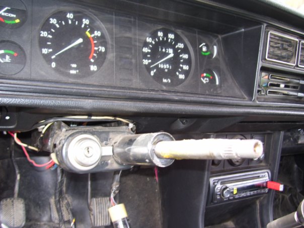

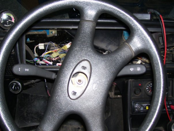

Разобрал все, что необходимо, примерил - переключалки далеко... как и говорили, нужно удлиннить посадочную трубу, пришлось воспользоватся самым надежным, и для меня самым простым способом - приварил кусок трубы диаметром 40мм, и все стало гуд =))) Дальше - веселее. Наступил этап электропроводки. собрал левый переключатель, все просто отлично, за исключением момента такого: нет габаритов... ГДЕ ОНИ???? оказалось все просто...у меня была клавиша света в два положения (вкл и выкл), заменил на тройную, все стало как надо. Настала очередь правого переключателя. Т.к. менять мотор стеклоочистителя не планировал, хотел заставить "дворники" работать в прерывистом и непрерывном режимах. Собирал согласно двум схемам - 10-ой и 07-й....в итоге сжег 6 предохранителей и получил вот что: в стандартном нулевом положении (рычаг вниз) дворники работают непрерывно, на щелчек вверх - тоже самое, и в двух верхних они не работают совсем. Помогите решить данную проблемку, кто делал так же....!!!! ХЭЛП!!!

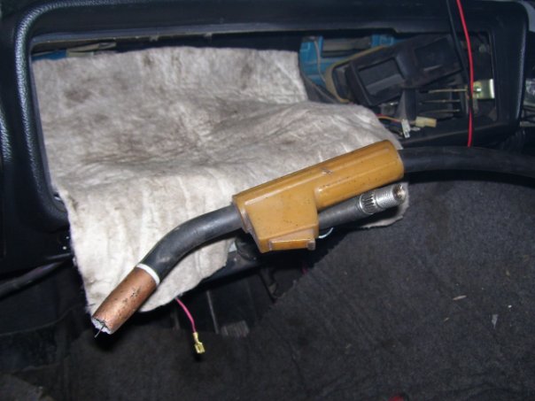

Далее решил все-таки поставить кожух колонки. нижний встал без координальных изменений, а вот верхний в итоге пополам распилил, теперь думаю, как бы все там покрасивще сделать....мож верх от Шнивы подойдет?))) буду мерить потом.

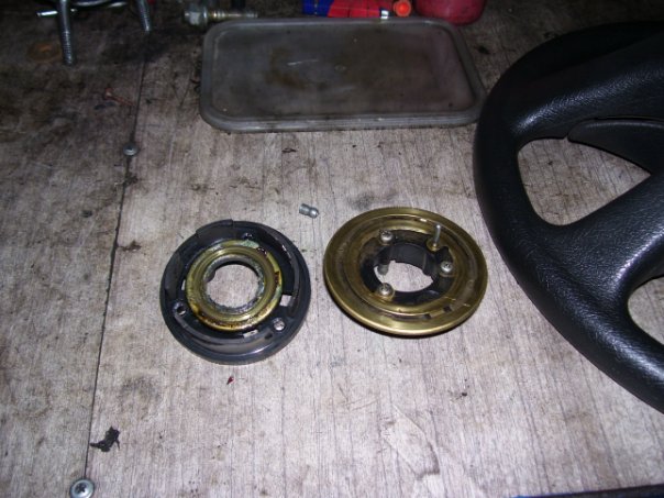

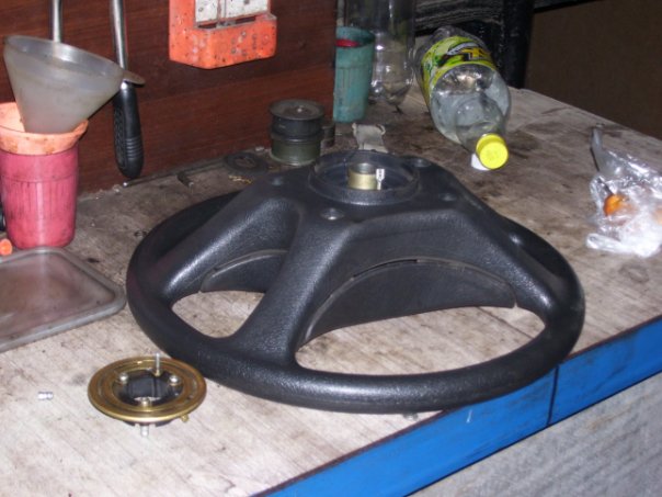

Еще остался руль....покопался на работе в складе б/у з/ч - нашел кривой руль с 2110, открутил с него контактное кольцо, и прикрутил к родному вместо старого это кольцо на саморезы(длина самореза примерна 40мм=))) получил тем самым сигнал и возврат поворотников рулем)))
Работой проделанной доволен как слон.....катаюсь, ненарадуюсь. Всем советую.
По затратам вышло: два переключателя по 150 руб = 300р, корпус переключателей - 70руб, две колодки на переключатели 50 руб. Мамки-папки и провода у меня были.
