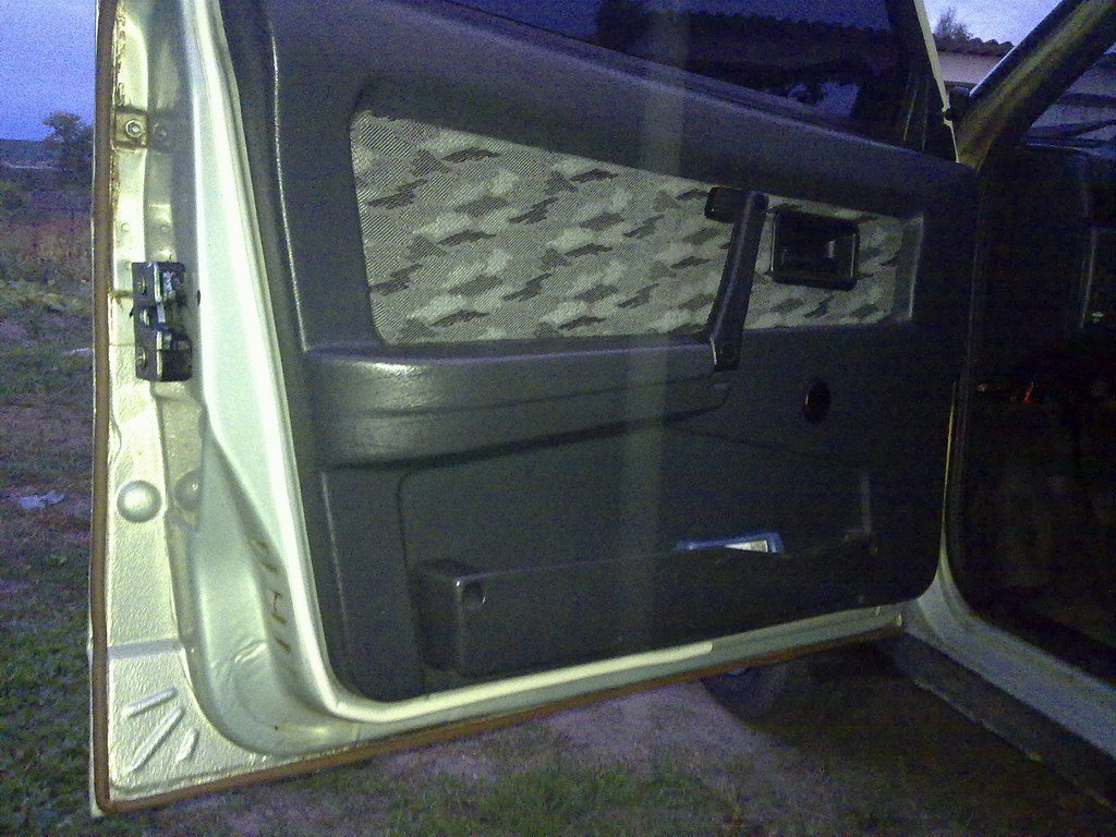

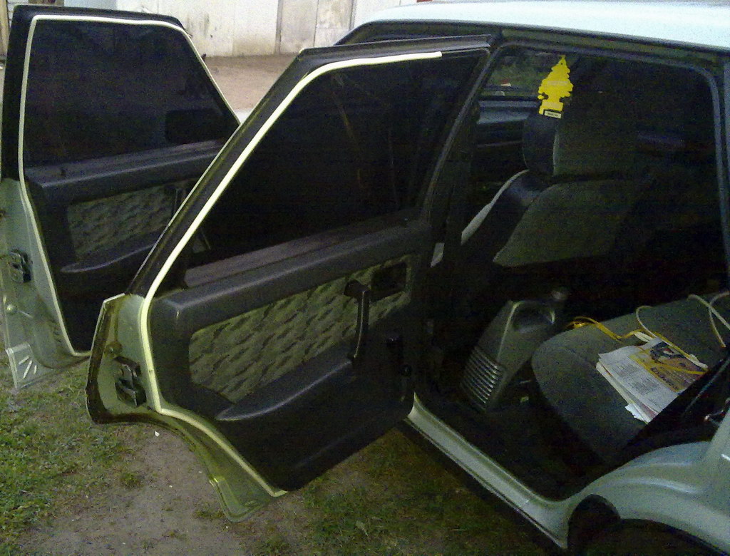

Отправлено 21 August 2009 - 18:17
сделал)) пока не ездил об эффекте сказать не могу)) только двери стали закрываться тяжелее и как в ино, после обильной смазки замков) smile.gif

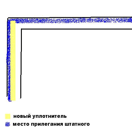

Отправлено 22 August 2009 - 14:08
парни, я на вас фигею. написано же как клеить :
1. чтоб не друг на друга было со штатным уплотнителем а чуток только соприкосались
вот так:
2. в новом уплотнителе сделать дырки 1.5мм через каждые 20см
3. Главное чтоб резинки ДРУГ НА ДРУГА НЕ ЛОЖИЛИСЬ ПРИ ЗАКРЫВАНИИИ А ТОЛЬКО ЧУТЬ ЧУТЬ ВНАХЛЁСТ.
4. рамку стекла руками подогнуть чуток по направлению внутрь салона:
открываем дверь: стоим лицом к ней( смотрим в салон)
а)опустить стекло
б) левой рукой берём дверь за верхний угол рамки стекла(над ручкой который)
в)правой рукой берём за вертикальную стойку рамки в самом низу
г) толкаем верхний угол от себя а нижнюю вертикальную стойку на себя
д) контролируем геометрию произведённой опереции отталкиваясь на выпирание водостока крыши над плоскостью стекла и рамки, а так же на равномерное утопление средней стойки дверей (или для 2108 боковины кузова) относительно рамки стекла
и всё будет нормально закрываться, небудет ни теч ни дуть))))
