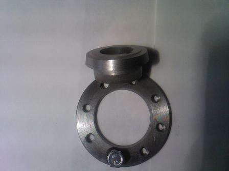

ооооо.... разобрал ещё раз, с помощью молоточка) . и вправду три части! короче понятно: ослабляю болты, тюкаю слегка и всё.. можно крутить eq.gif
объясни глупому как пользоватся поподробней! как измерить на сколько повернул, где там ноль находится...

ноль ты ни как не поставишь) только индикаторами или на глаз))
ну как я и предпологал, так оно и работает. ослабляешь и крутишь, всё просто, что там говорить то )

осталось понять как перекрытия валов в числах ставит... разметки то никакой нет...

теперь о главном cv.gif для того что бы правильно выставить перекрытие надо А-приехать ко мне и я выставлю правильно B-Выставить подьем в перекрытии по рекомендациям производителя валов с использованием индикаторов и приспособ С-покрутить куда нибудь ,загнуть клапана,и продолжить процесс тюниха и анализа ошибок.

там какая то приспасоба вроде нужна чтоб выставить перекрытия.......

нужны индикаторы,держатель,и опыт.

У парня нет ничего.Для того что бы ее выставить надо.Знать полную фазу вала,предположим это 289гр следоват по макс перекрытие 39 открытие до вмт и 70 закрытие после нмт.НУ И КАК ОН ЭТО ВЫСТАВИТ? Углы еще млжно по маховику.но момент открытия без индикатора как????
