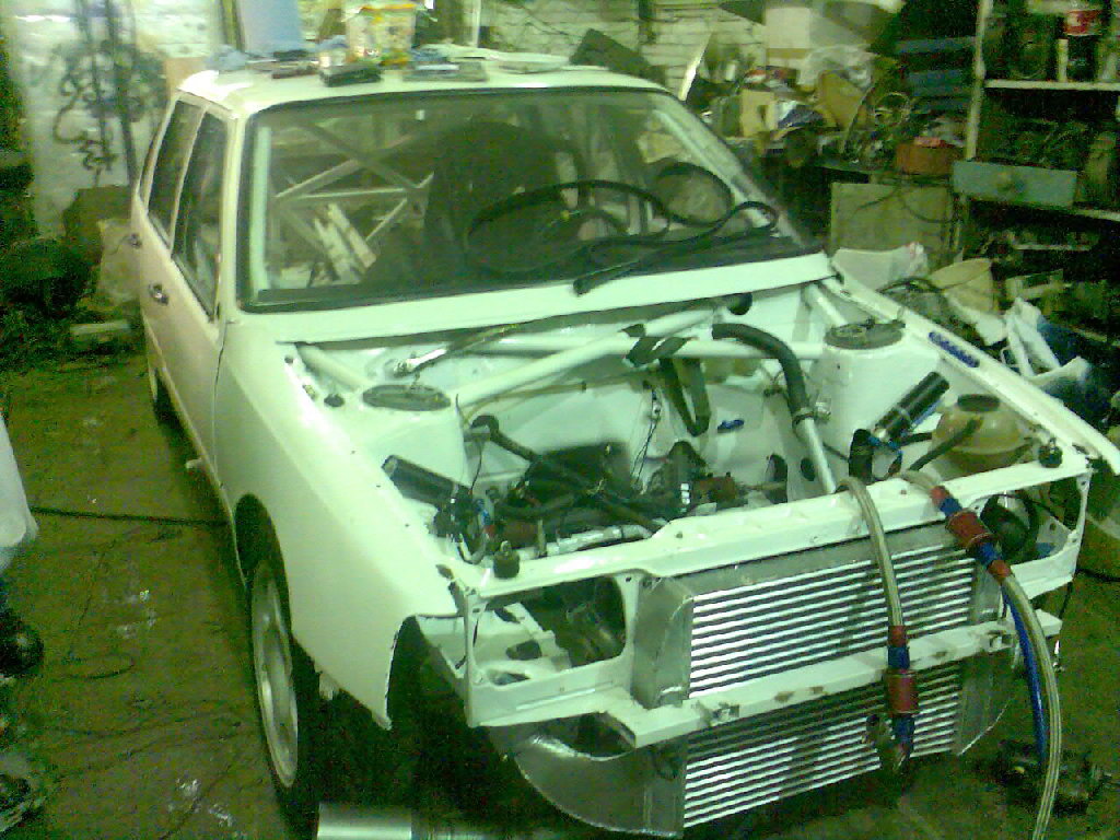

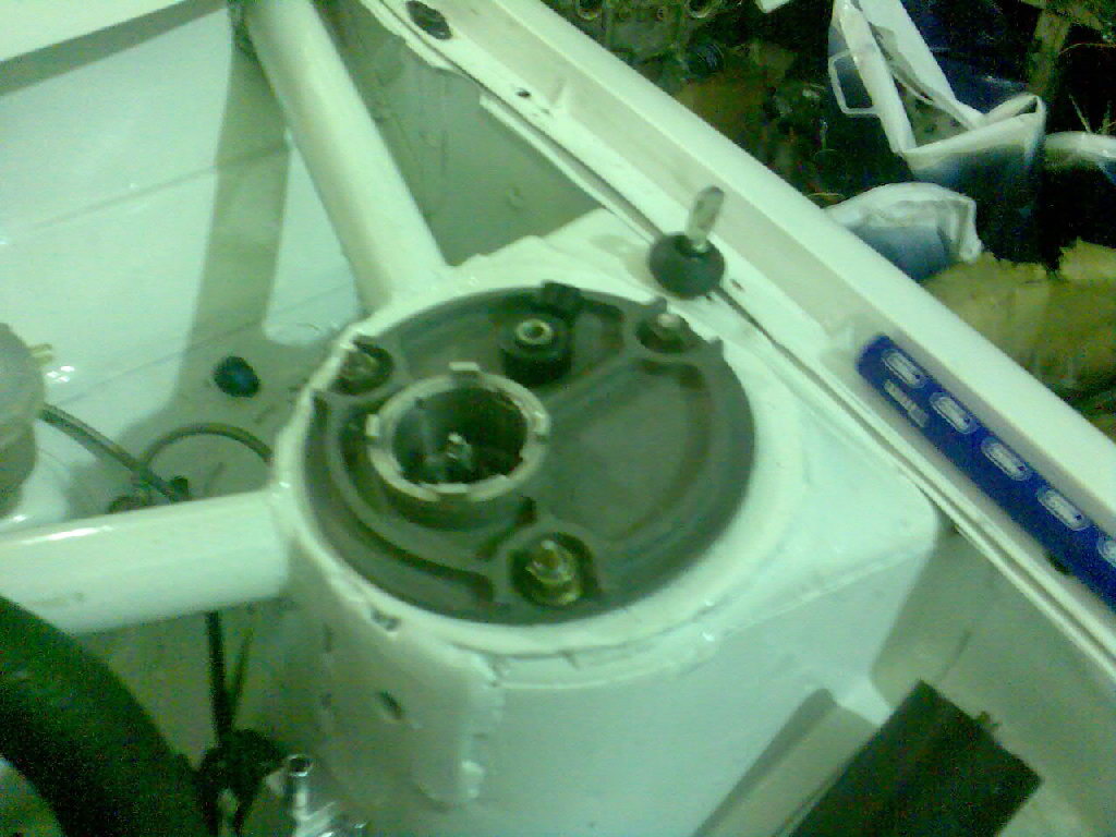

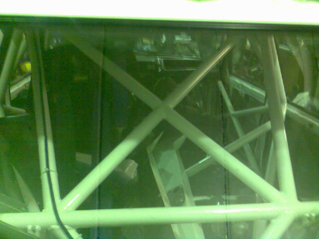

naum
Например?
Вчера вреале полапал этот самый ИЖак....

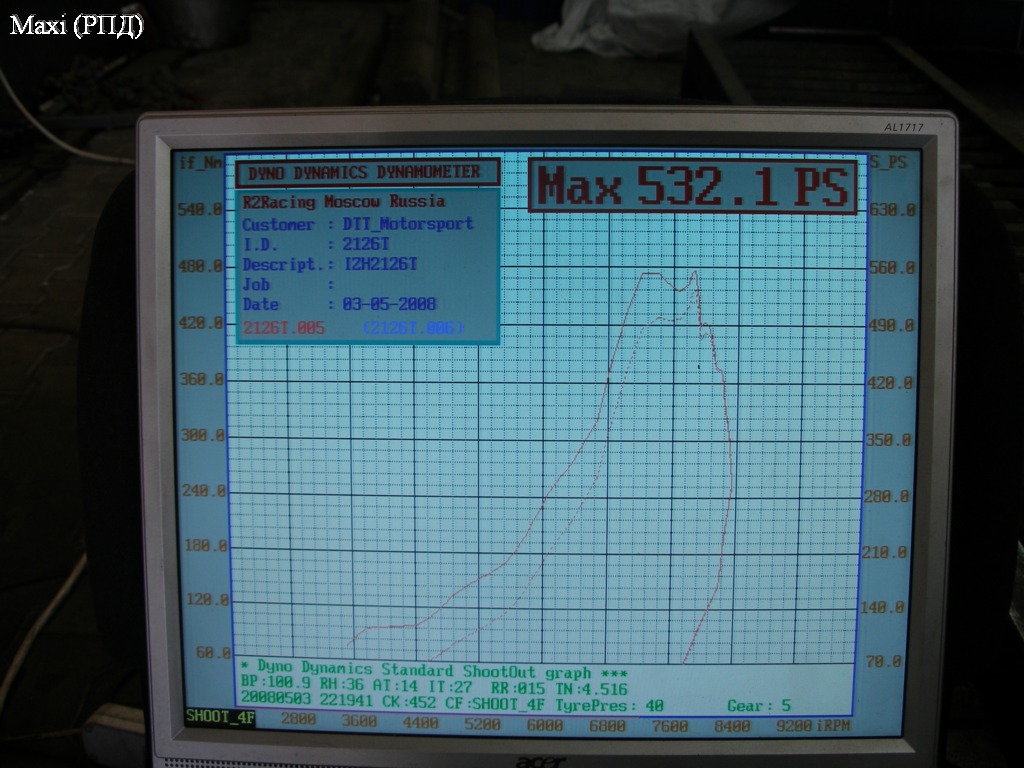

5-й замер, wg duty 60%, избыток 2.1bar- 532 силы но зараза буксует на стенде!
На 6-м замере при давлении 2.3bar оторвало кусок промвала от кардана wink.gif.
