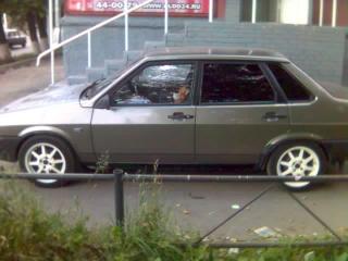

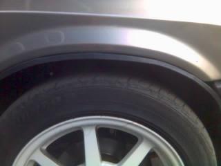

Клаксон, которые -90мм, не даёт этого занижения, максимум -60мм. Поэтому колёса в арки никак не уйдут.
У Стаса эти пружины пилены ещё на 2 витка, поэтому она сидит так низко.
Если поставишь -90мм и не будешь пилить, то будет вот так:

ВО отлично. Только странно мне все говорят придется удалять подкрылки... а у тебя они стоят еще и колеса на 15. ничего не задивает?

Бред всякий говорят, я имею про подкрылок. Задивает только при повороте колеса, и то если колеса 14" или 15" стоят. На 13" ничего не задевало. Назад если посадить двух человек, тоже будет чиркать об подкрылок, сделать отрицательнный развал, чиркать ничего не будет.

-сколько?

Градуса хватит.
