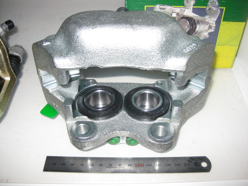

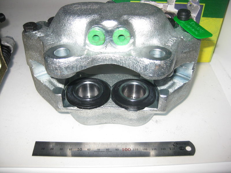

седни суппорты забрал. они, оказывается, две недели уже лежали у поставщика, ждали меня.
колодки тоже купил.
и диски 260х20 есть на примерку.
суппорты не из легких(4,5 кг в сборе с колодками, 9 кг в сборе с колодками и диском 260х20 от ваз2112), но сделаны, на вид, вполне сносно.
поскольку суппорт изначально рассчитан на диск толщиной 22 мм, то суппорт легко можно поставить и на диск 280х22мм

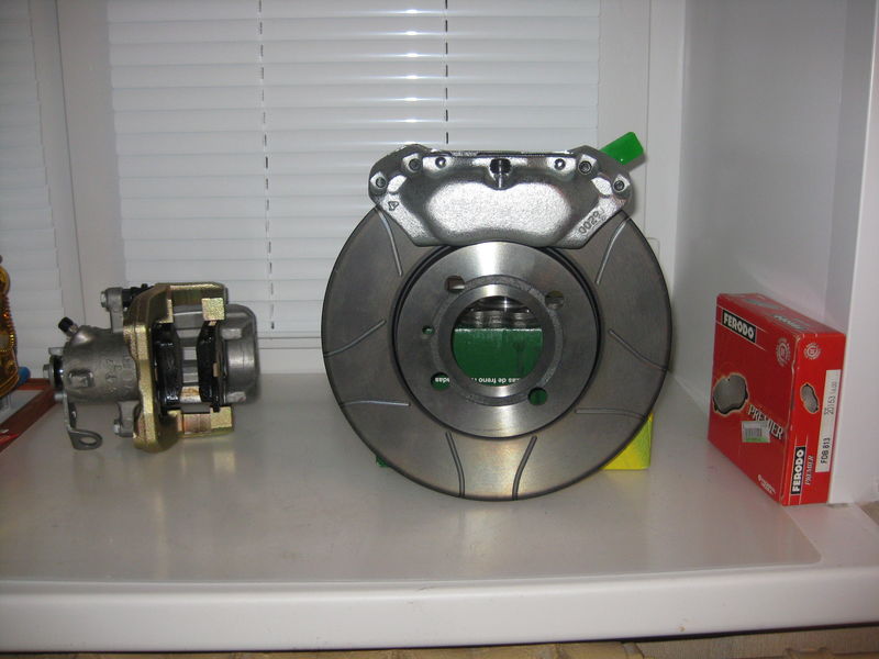

Здоровые блин и тяжелые, но я думаю тормозить будут знатно!!
Но всравно зачет!!

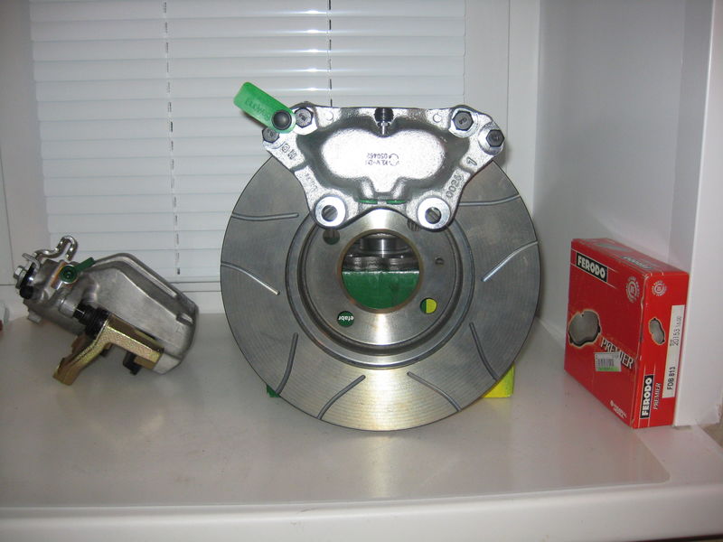

Но всравно зачет!!
не всем же в кроссовках бегать, кому-то и в ботинках-говнодавахsmile.gif)))
эти суппорты ставились на вольво 240\260 с 1975 по 1982 года. Шведы тогда делали самоходные легковые танки-чемоданы.
Так что, эти суппорты по-сравнению с дезигном авто-носителя - просто чудо инженерного творчества и пример того, что при разработках старых вольво люди понимали. что их чемоданы надо как-то останавливать.
Кстати, это топовый вариант механизма. Еще выпускался 4 поршня под полнотельный(невентилируемый) диск. cv.gif

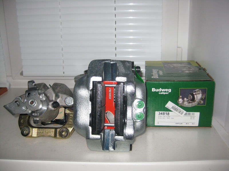

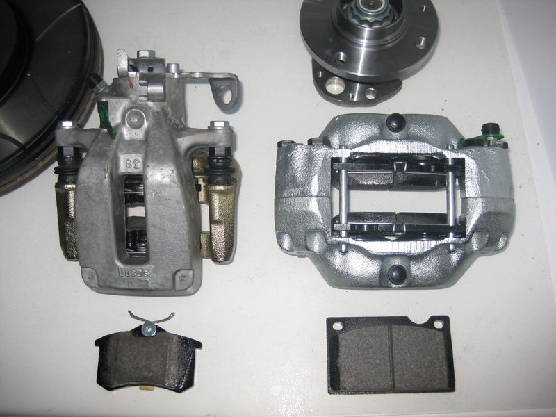

Но всравно зачет!!
это, кстати, задний суппорт лукас 282 со скобой и колодками в сборе. на нем собираются здт с дисками 256-286мм толщиной 20-22мм.
в моем случае- здт с дисками 256х20 мм. не для 2107, разумеется.
ручник механический(если кто первый раз подобные суппорты видит)

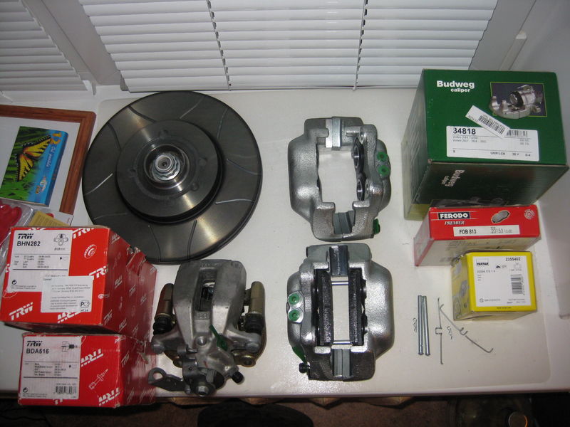

Цитата(taz99 @ 27.1.2009, 9:50) Просмотр сообщения
выложи пжлста сумму затрат на весь комплект.
На что конкретно?
На 4 поршневые от вольво?
Суппорты- 2х4500 руб
Колодки к ним-текстар за 700 руб.
ТД Брембо макс 2112(260х20)- 3000 руб, емнип. Можно чего и попроще взять.
Нужно будет шлангов и фитингов( каждый суппорт имеет 2 входа)- еще рублей 500-700.
Планшайба- рублей 700-1000 за пару с гальваникой(кадмированием). Планшайб, как понимаешь, еще не существует. Я их попросту не начертил.
