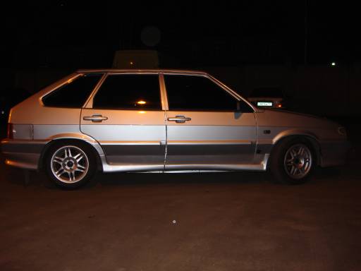

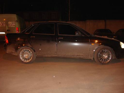

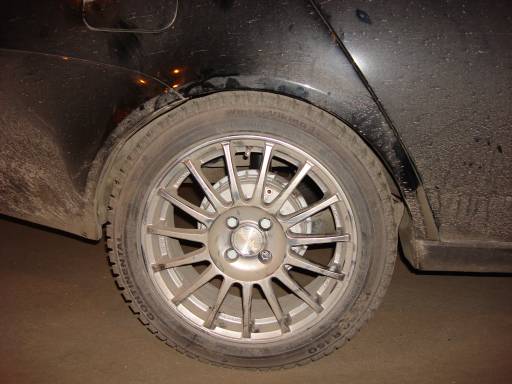

Машинки на АСТ. 2114 Казака на Кубок лада, адаптированная по высоте штатный сапогов 2110, можно ниже, но тогда нужны регулируемые сапоги. Приора одного клиента - можно гораздо ниже(см так на 6), только вот колесики 205/50/R16 в арки не пролезают wink.gif)))

Таз рулицЦа на АST как трамвай по рельсам, ИДЕАЛЬНО РУЛИЦЦО!!!
Но млин теперь непонимаю в какой момент дергать ручник ибо после поворота руля машина едет в стору поворота, как то такsmile.gif и жопу забросить оказалось очень ма сложно, удалось с 5 - ой попытки и на достаточно большой скорости и то сам не понял как это произошлоsmile.gif блин каламбурно написал...
