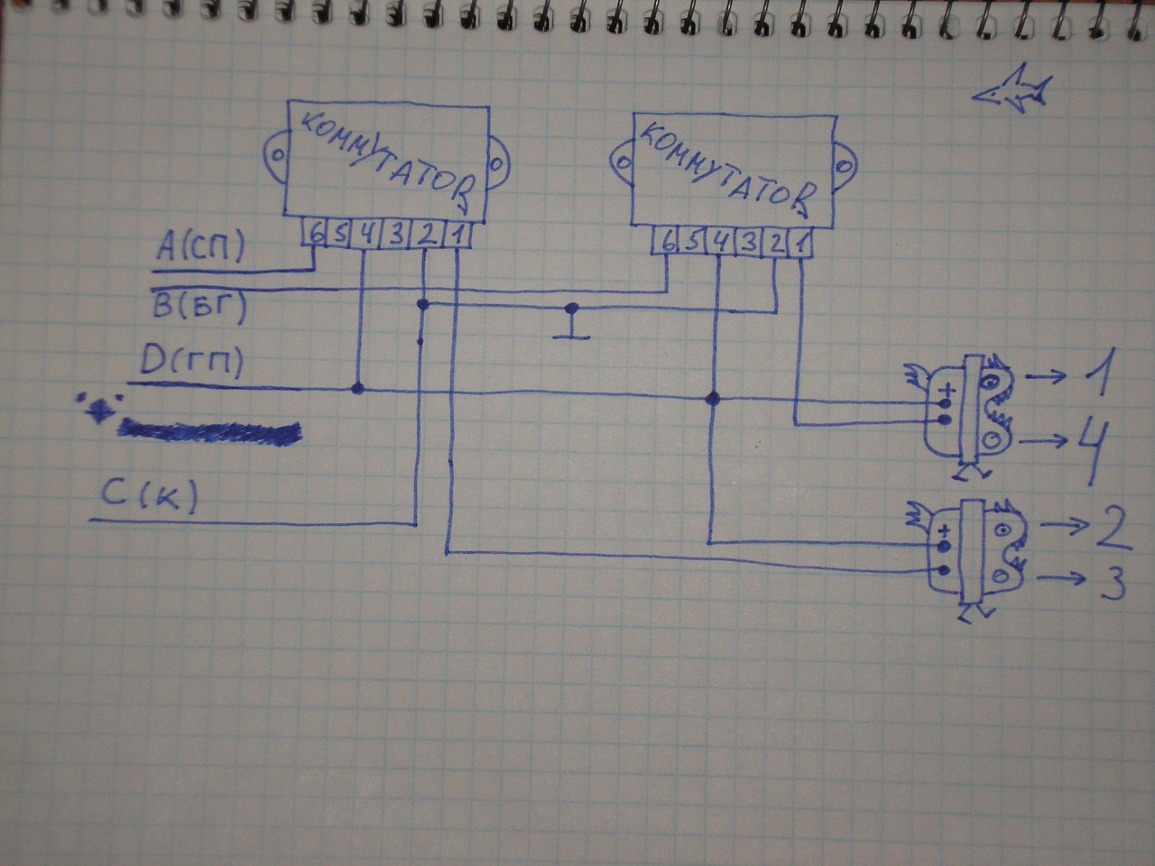

Обратите внимание: в статье он начинку из модуля нафик вытащил.
Если ставить препарированный модуль или катушку 2111, то ВВ провода будут "инжекторные".
Если ставить катухи от Волги(оки), то провода "карбовые" надо.
вот.
в "два" в схеме смотрите правую часть с коммутаторами. Там понятно нарисовано. Под волговские катухи если подключать, то средний провод на 2111 катушке цепляется на "+" клемму обеих катушек, а "управление"(крайние провода) по одному проводу на катушку.Будьте внимательны при подключении ВВ проводов(можно не к тем цилиндрам подключить)

Сегодня собрал всё,подключил.Машинка завелась и работает.Всё гуд,прощай модуль зажигания.
