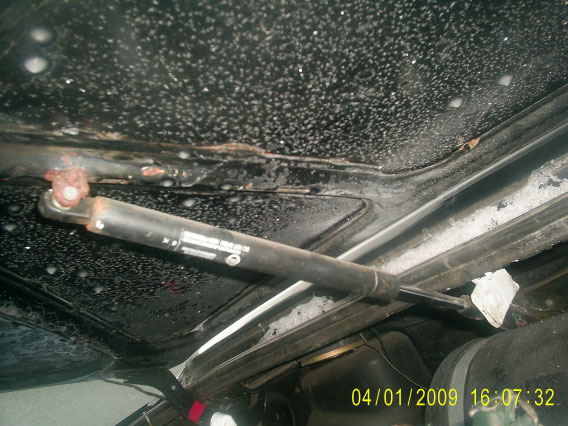

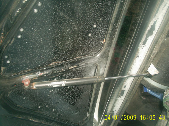

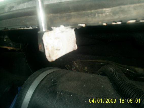

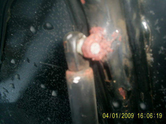

Я пробовал ставить по бокам - углы поднимало и както не серьезно было,сделал по середине офигено работает вот уже года два.Сейчас пойду сфоткаю.

ничего негде не поднимает легко открывается и нагрузок на кузов никаких
