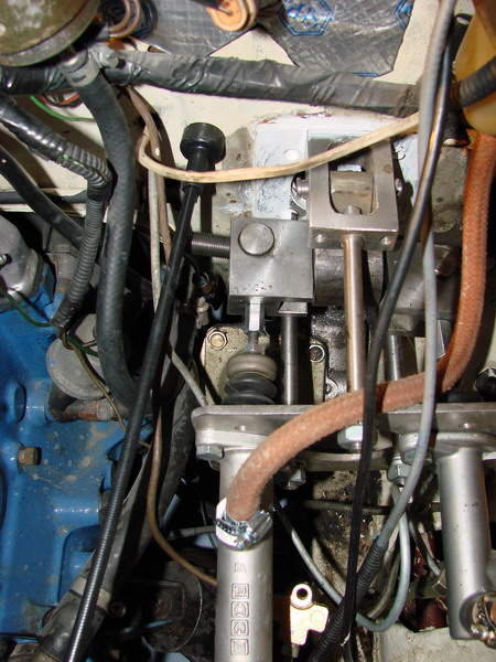

Тормоза - перёд 14", зад 08 на гидроручнике. Вместо вакуума и ГТЦ какая-то приблуда, видимо спи.rolleyes.gif жженая у какого-то спортсмэна, которая состоит из двух тормозных цилиндров, и механизма авторегулировки тормозных усилий. А вот и она кстати
#23 Дружбан
Отправлено 08 November 2007 - 21:24
Первый раз в жизни вижу такую хрень! Похожа на двойной ГТЦ как на раллийных копейках шёл, но какой то непонятной конструкции! )

место вакуума и ГТЦ какая-то приблуда, видимо спи. жженая у какого-то спортсмэна, которая состоит из двух тормозных цилиндров, и механизма авторегулировки тормозных усилий
тандем называется

Какая клёвая приблуда тормозная!!!Два тормозных цилиндра,я первый раз о такой конструкции слышу.Кто знает про эти тормозные цилиндры поделитесь инфой,как работают,какие плюсы от сего девайса как монтируется и подключается!
Прошу прощения, но со временем у меня не густо,
так что описания буду добавлять по мере возможности..
что касается тормозной системы тут всё просто, перед/зад я так понимаю не вызывает вопросов
история в картинках здесь
ручник собран на волговском целиндре меня вполне устраивает (главное предназначение слалом)
что касается главного.
естественно меня не обошла проблемма перетормаживания я решил её вот таким образом
это так называемая балансировочная рейка принцип работы "качеля"
один целиндр перед второй соответственно зад

Цитата(RRT @ 9.11.2007, 3:51) Просмотр сообщения
тандем называется
