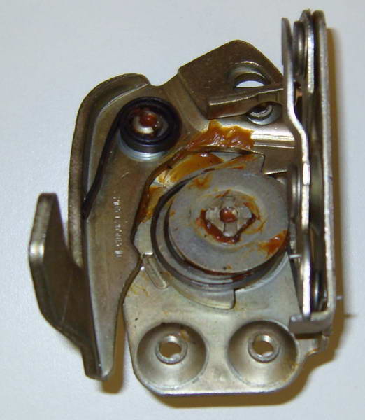

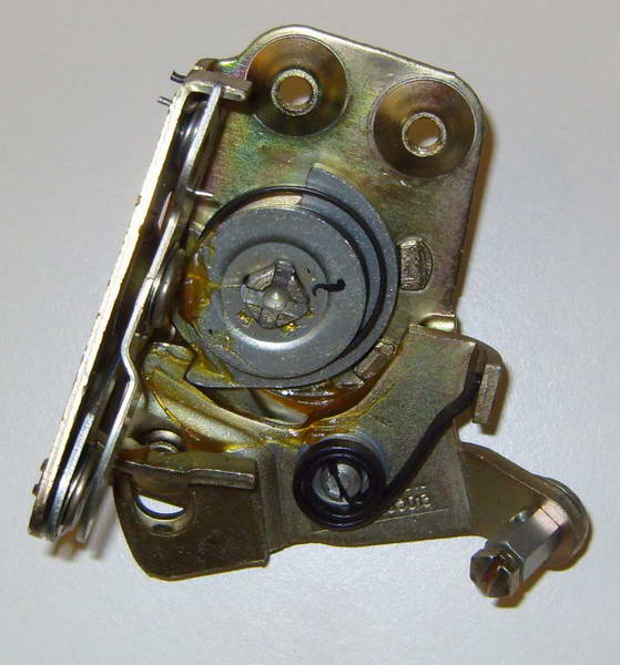

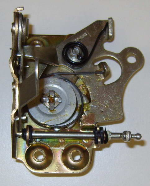

Вот последний вопрос, какую пружинку убирать? И за что цеплять?

Цитата(STIGy @ 8.9.2008, 16:50) Просмотр сообщения
Я ставил активатор от открывания крышки багажника,сначала его тоже не хватало, снял одну пружинку с замка и все ок!
А какую именно пружинку убрать то надо???
