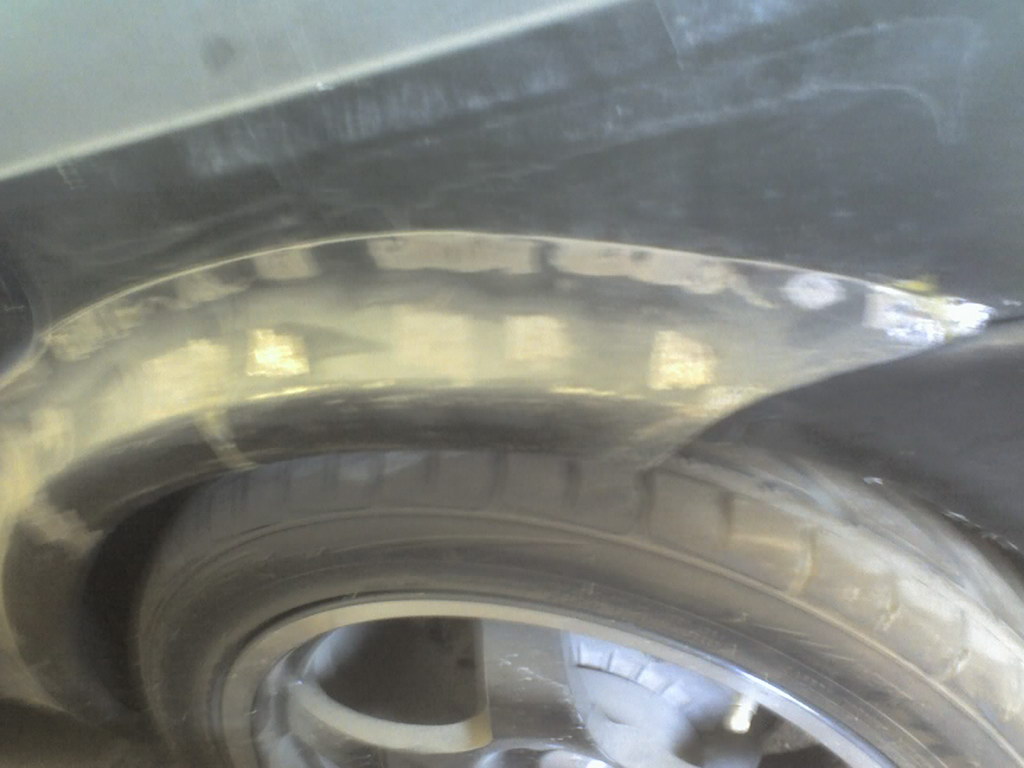

Кто знает каким способом раздуть арки, видел один вариант.
Берутся нивовские арки и навариваются вот фото.
Можно ли пластиковые арки вживить в крылья чтоб швов не осталось?

vovaka, можно... после приделки доработать шпаклевкой... волосатой..
