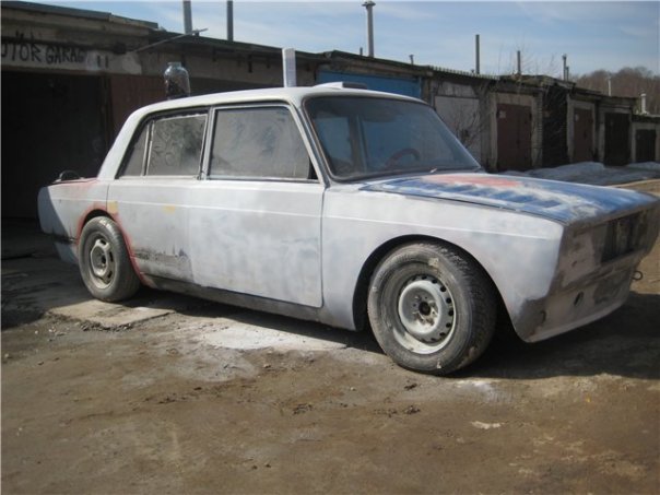

сколько мм стоит проставки на задней оси у этого авто???

шпильки кпп восьмой+примерно 7-8шт обычных классических5мм ,но с права лева разн кол-во чтоб мост выровнять,но это опасно тк проставки "играют". максимум 9шт ставили шпильки ломает и отрывает колесо..
