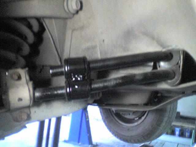

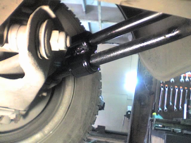

#35 Гипс
Отправлено 18 September 2009 - 10:56
Ставя двойной стаб снизу, вы ещё избавляетесь от необходимости гнуть кусочки кузова и от геморроя с генератором. )

Крепление стоек стаба понравилось к рычагу....хочу так же!!!! Скажи: Усиливал рычаг? Скока проехал км.? Не вырывает крепления на рычаге???
П.С Я стаб ставил пару лет назад, тогда кроме картинки в книжке "АВТО СПОРТ 1986года" с фотками подготовленной 2105 ВФТС не было....если буду еще на какую-нибудь машину делать, обязательно снизу сделаю))))) вот тока с грязевой защитой однака трабл будет....

Отправлено 20 September 2009 - 19:43
Рычаг не усиливал, там изнутри приварена пластина со шпилькой под родное крепление.
Проехал почти 1000 км, все нормально.
Сообщение отредактировал pavelmma: 20 September 2009 - 19:44
#40 Гипс
Отправлено 22 September 2009 - 13:35
pavelmma, какое-то хитрющее крепление к рычагу! ))
