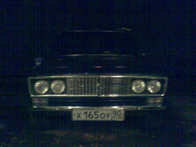

Отправлено 01 October 2007 - 13:25
2 KONFUZZ 2 _210666_
Спасибо! постараюсь оправдать...

#25 Гипс
Отправлено 01 October 2007 - 13:33

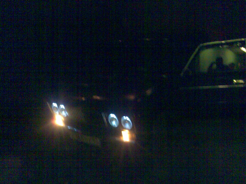

Отправлено 05 October 2007 - 07:59
Чтото не ясное творится с волжским тахометром - при постоянных оборотах 6+ тык он начинает дергаться от мин к макс значению... ??? чтоб это значило... angry.gif до этого сбоев не замечено, появилось после движения по мкаду на 6+ тысячах оборотов...
Приделал глаза, не ахти какой нонче тюнинг, но все-равно нравиться... (только габариты все портют)

#30 2107-GT
2107-GT
  • 213 сообщений
  • Город:Киев
  • Авто:2107- 4 throttle
Отправлено 05 October 2007 - 21:35
Респект! Хороший мотор. А что за дроселя у тебя? Не dbilas случайно?
#31 thedemon
thedemon
  • 93 сообщений
  • Город:Химки
Отправлено 06 October 2007 - 12:46
2 2107-GT Спасибо, но надеюсь там еще пару лошадок найти...
VGN вроде...
