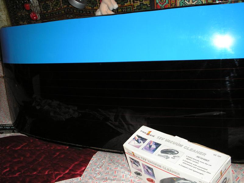

И так, я сказал что вскоре затонирую.. вот наконеч то решился на ноч взять стекло заднее и принести домой на тонировку. Затонировал я с первого раза. Фен взял у мамы, которым голову сушат.. тонировал где то 2 часа. В итоге не пузыринки, есть маленькая складочка где то и то она была сделана до наклейки плёнки на стекло. А то что с права там беленькое, эт хз что такое.... на стекле всё красиво и кульно. Скажу: Да было трудно.. по 20 минут над складочкой трудился аккуратно вывести её. Ну всё замечтательно, утром пойду на машину стекло ставить! Так что ваши мифы, что ппц нереал затонировать - отклонены!!
P.S. Я ваще первый раз стекла танирую... до этого тока задние квадратики тонировал у себя одни разок.
