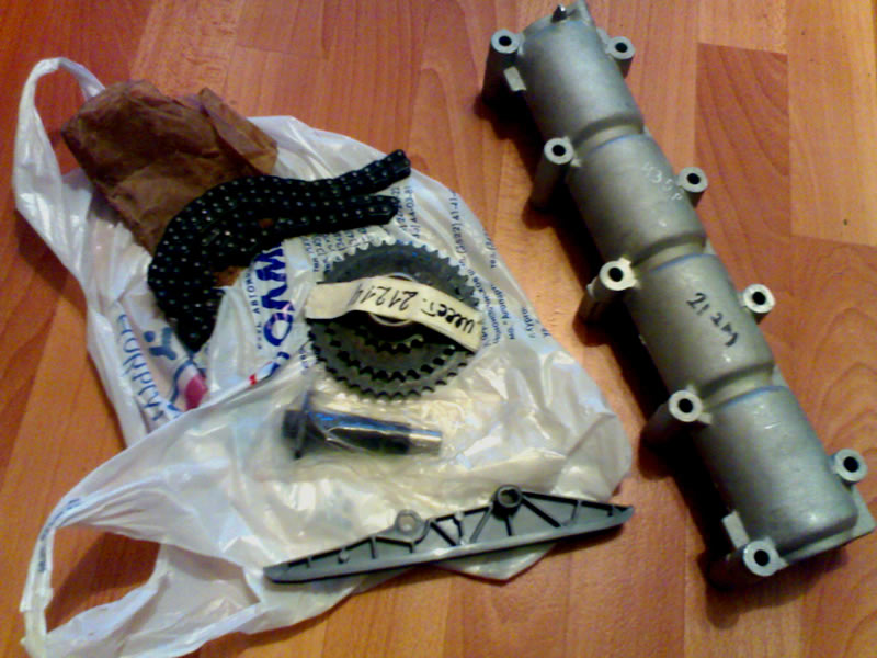

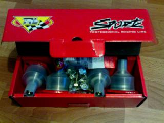

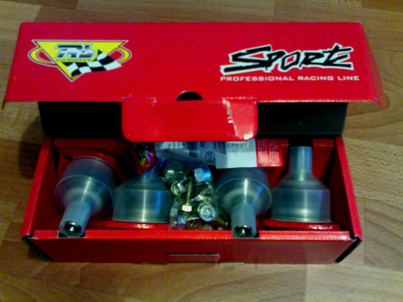

Небольшой отчет за сегодня:
1) Купил комплект ГРМ: комплект однорядных звезд 21214, успокоитель 21214, гидронатяжитель 21214, постель 21214 (нынешняя уже помирает сцуко). Щас закажу разрезную шестерню к нему ещё.. когда придет, сразу буду инсталлить)
2) Комплект шаровых ТРЭК-Спорт-Чемпион под переварку)

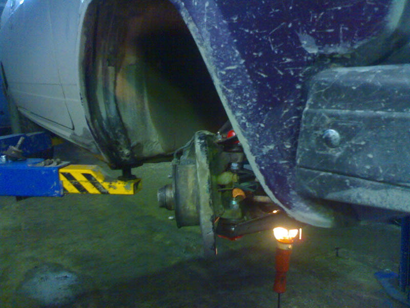

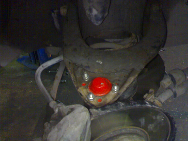

Вообщем, сегодня была обрезана передняя пружина ещё на 1 виток, вставлена межвитковая проставка, а также смещены крепления верхних шаровых)

Ну что Серега после смещения шаровой есть результат?

1050 комплект в ОЛМИ)) плюс там моя скидочка детская рублей 30 ))))))

Шаровая смещается назад и чуть поворачивается) Но сместил мало( можно было ещё центр проточить и ещё больше сместить...когда всё собрали наклон колеса, который меня больше всего интересовал - практически не завалилось( Которое уходит во внутрь - норм так смотрится))) Ну и что касательно эффекта.. руль стал тяжелее по началу (когда только чуть поворачиваешь колесо), а потом наоборот интереснее)) махом доворачивается и махом возвращается назад) А так же стал более информативный) Угол поворота уменьшился.. или хз как сказать) Вообщем, при следующей возможности, а это скорее всего не скоро будет...но возьму новый верхний рычаг и ещё больше смещу шаровую)) и подумываю над смещением ещё нижней шаровой) короче это так) думы ))

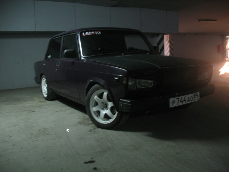

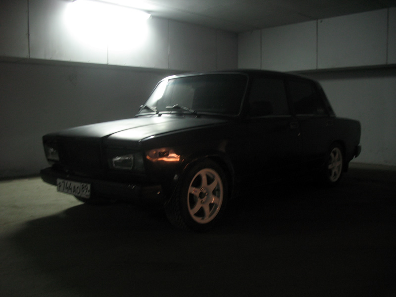

На чекистов у парней))

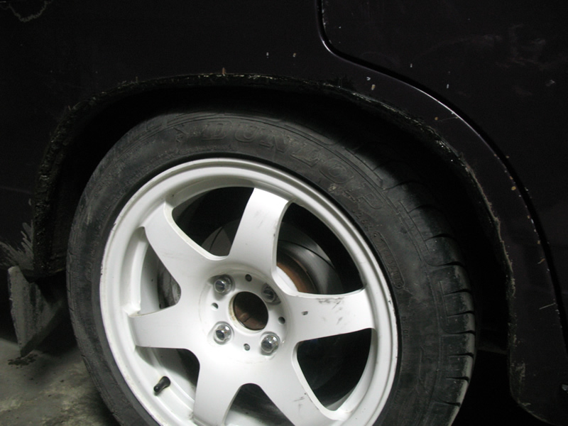

Короче сегодня была небольшая фотосессия)) А также заделал дырки в арках, наконец-то)) бггг))

Пришли с Тольятти пару ништяков:
1) ЭБУ Январь 5.1.41, на данный момент будет использоваться как блок на гонкО))
2) Разрезная однорядная шестерня распредвала)) Скоро установка новой однорядной цепи ГРМ))
