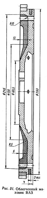

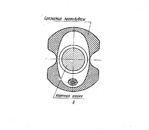

2107-GT облегчение маховика и колена производилось примерно по таким чертежам?
Сообщение отредактировал VOVAN: 04 December 2008 - 09:49
Маховик да, колено не совсем.
