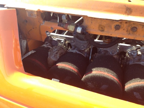

От катал в минувшие выходные 3 этап кубка Нижегородского кольца. Итог, 1 место, и еще на шаг ближе к победе в самом кубке. В этот раз от ездил без поломок! Но не без происшествий, сбил двух воробьев на трассе). К томуже стала закипать свеже залитая тормозуха, этот момент опечалил больше всего. Довольно очково, в конце прямой, при скорости ~150, обнаружить что педаль тормоза резко проваливается в пол. O_o
