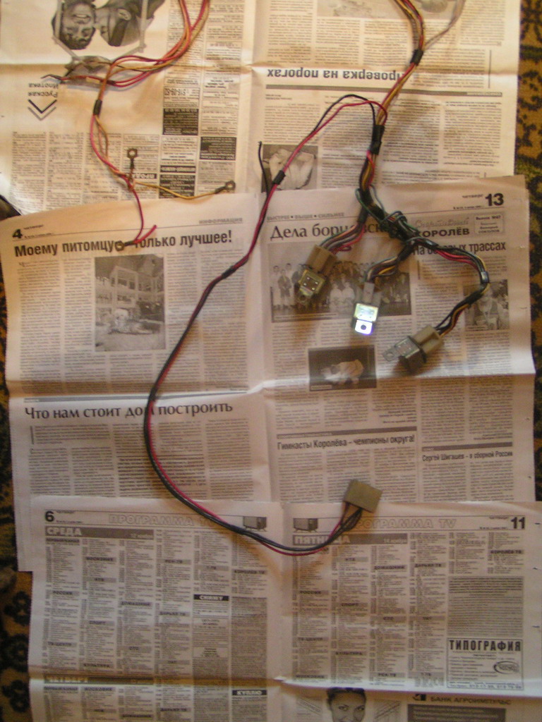

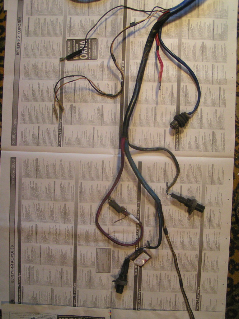

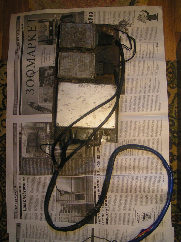

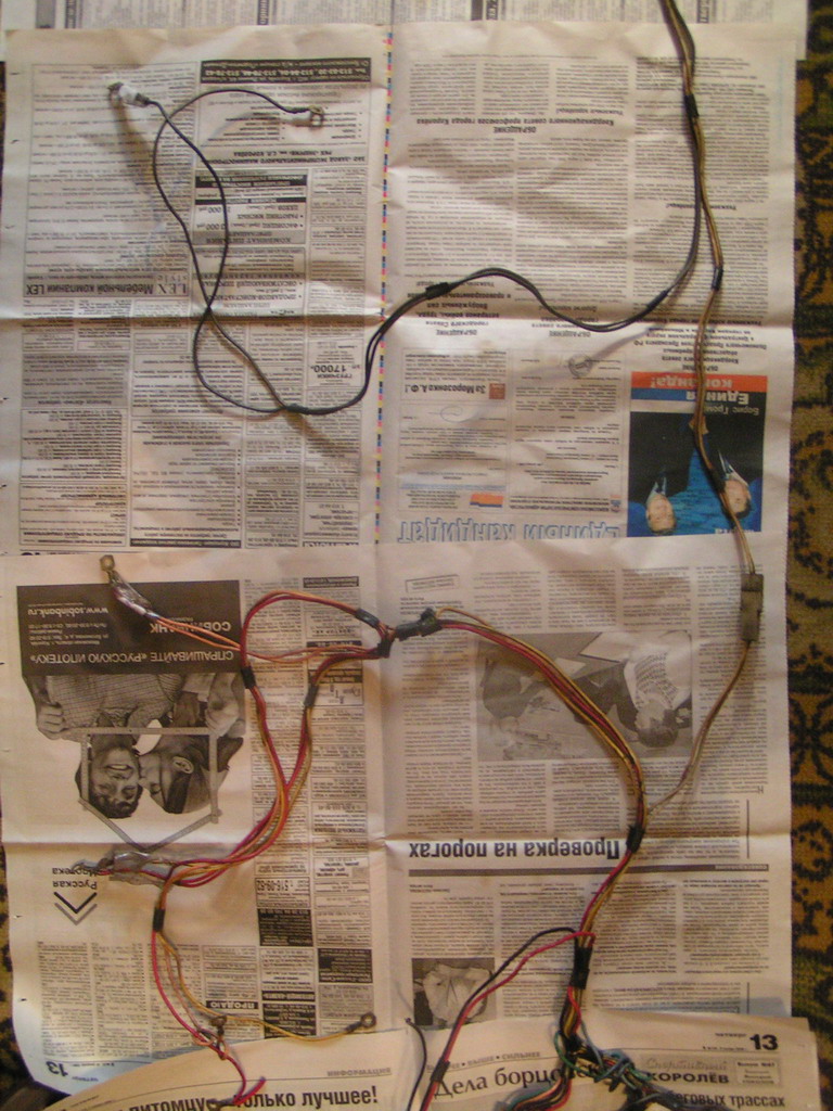

Парни, помогите пожалуста разобраться с проводкой, а то не до конца ясно что куда подключать. Сейчас все провода и коммутаторы лежат дома отдельно от мотора(411) и машины. Вот так они выглядят:
Куча непонятных концов...
вот это совсем не понятно куда должно идти

Отправлено 21 December 2008 - 00:53
судя по твом фоткам, у тебя не хватает датчика абсолютного давления, на него как раз и идет тот непонятный провод. Датчик у меня есть, блоки управления, проводка и..... автомобиль целиком.
http://all.auto.ru/c...le/2537577.html
я выкладывал схему проводки, найди ее тут в форуме.

Отправлено 21 December 2008 - 10:07
А что это за датчик, как он выглядит, в какой части мотора устанавливается, и давление чего он меряет?

Отправлено 22 December 2008 - 21:48
датчик на кузове живет, снимает показания разряжения за дросселем.
2102 Ротор
