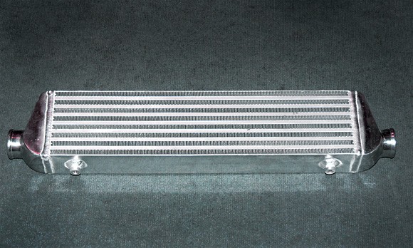

#314 Xlor
Xlor
  • 127 сообщений
  • Город:Украина_Днепропетровск
  • Авто:ВАЗ 2102, Шкода Октавия
Отправлено 31 October 2009 - 19:05
Цитата(_SleepeR_ @ 31.10.2009, 20:31) <{POST_SNAPBACK}>
на 400 сил он был изначально . . .
biggrin.gif да ты его в глаза не видел, размеров его не знаешь. На 400 сил? Не прикалуйся. 3" фитинга только с ~450 сил идти начинает.
на 300 сил вот, парень люминевый:
Core: 530x140x63 In/Out: 51 Hp: 300
Мои размеры:
Core: 600x180x75 In/Out: 75
Аргументируй чем-то свои высказывания, кроме смайлов. Кулер изначально был на 650хп.
Сообщение отредактировал Xlor: 31 October 2009 - 21:29
Если из жигуля перестало капать масло - значит оно кончилось.
