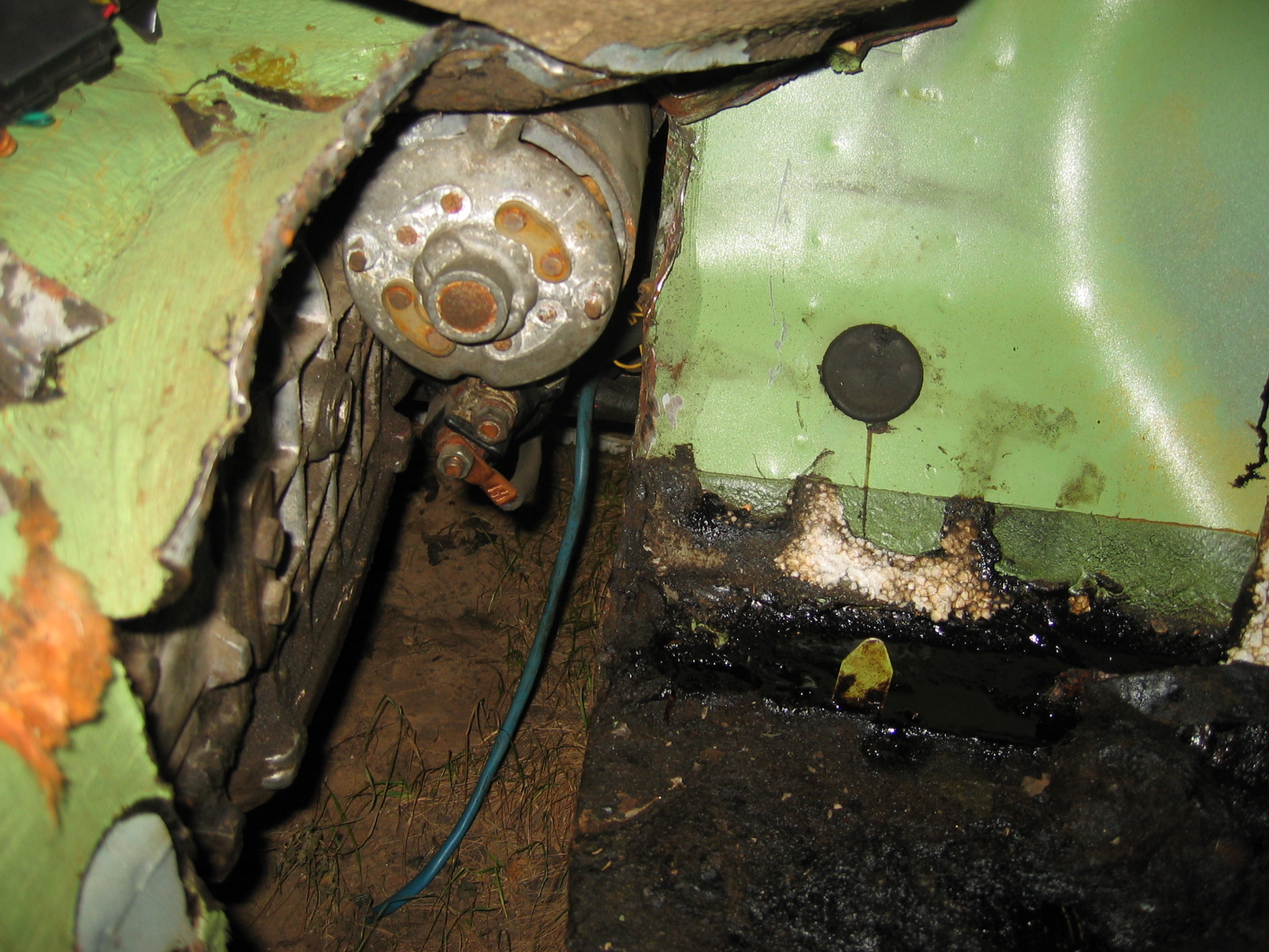

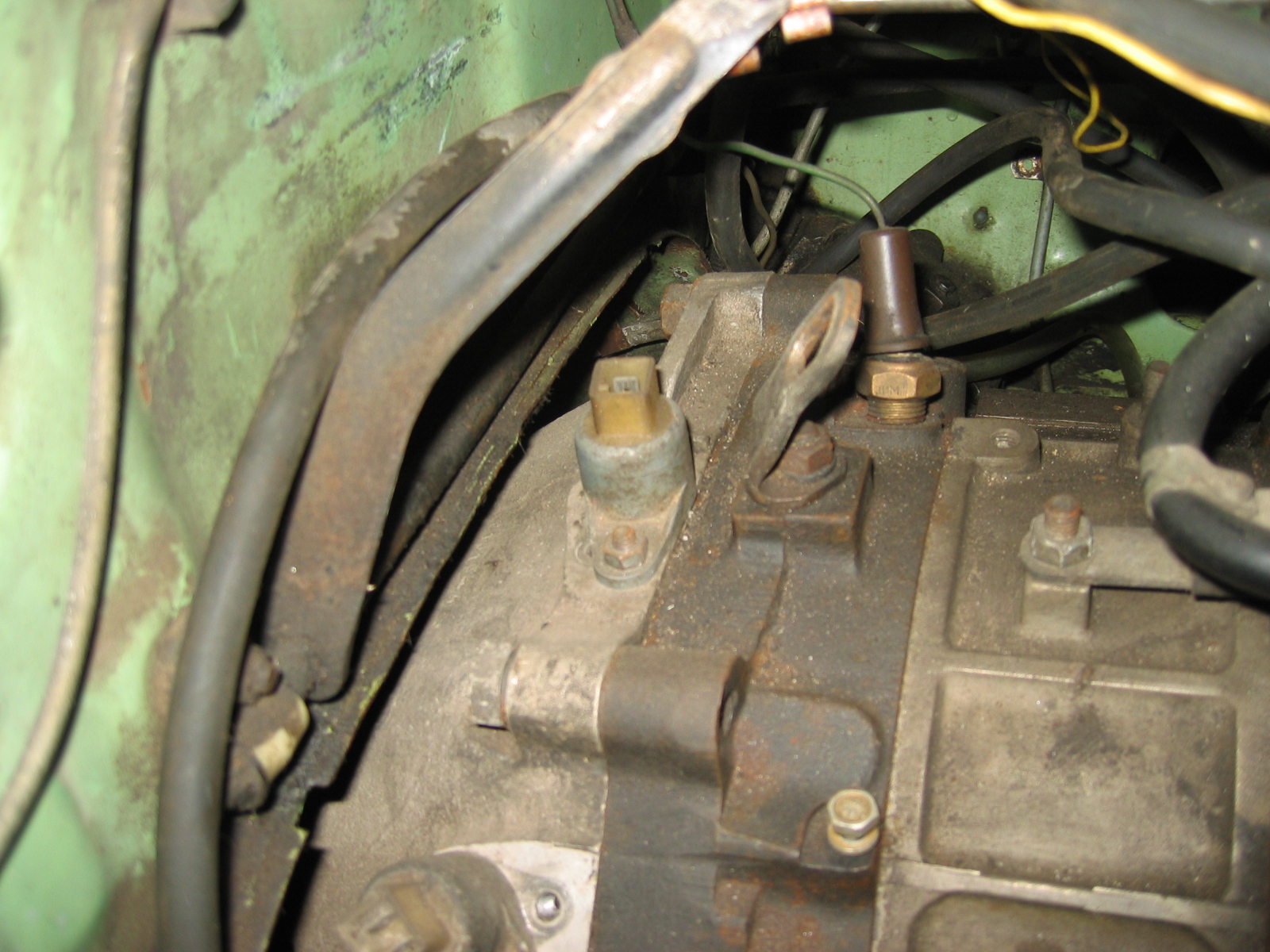

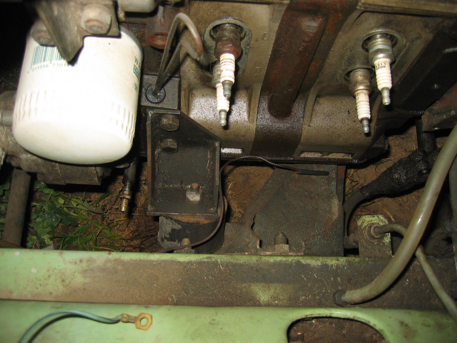

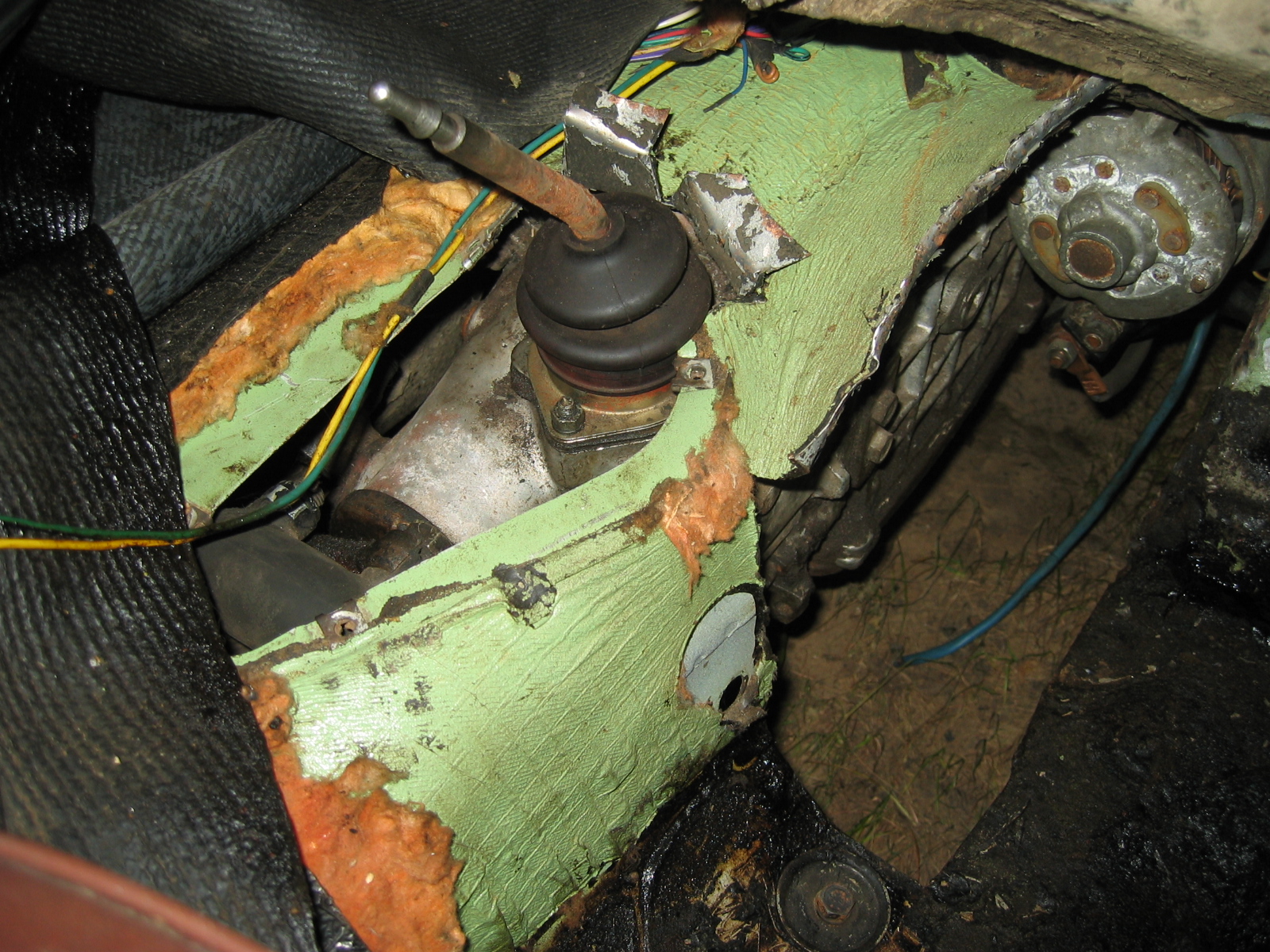

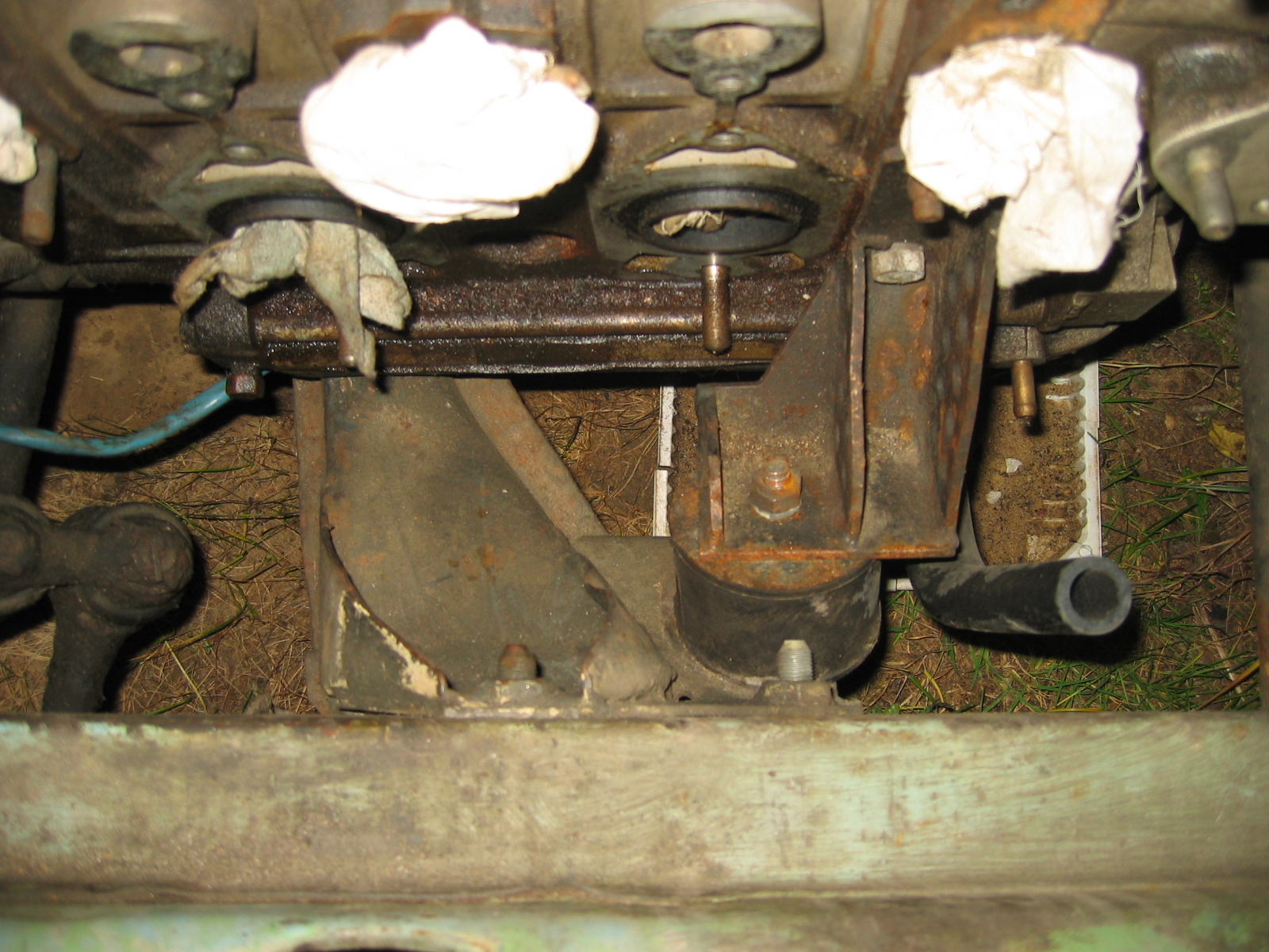

на первой фотке видно насколько уходит вперед кпп с твоим котортким колоколом, вторая фотка - ниша под стартер режется прямо до лонжерона(пол), третья и последующие фотки - кладешь на свою балку дошечку, высотой 2-3см, кладешь на нее прям поддоном мотор и двигаешь назад до упора выступа поддона о балку, потом двигаешь вперед на 1-2см, приворачиваешь опоры к мотору и заготовленные уши прикручиваешь к подушкам и привариваешь уши к балке. Потом уже подтаскиваешь кпп к мотору.
поскольку у тебя 411 мотор и он короче 413 на 2см, кпп у тебя уйдет вперед еще на это расстояние.
А можно не переносить коробку вперёд, а мотор придвинуть ближе к салону? Ведь там всё-равно как я понял балку переваривать надо и крепёж под подушки в любом случае делать надо.
можно было бы, если бы не выступ поддона под маслоприемник, о нем я выше написал.
еще чуть не забыл, у роторной кпп в верхней части нет ребер охлаждения, она лысая.
