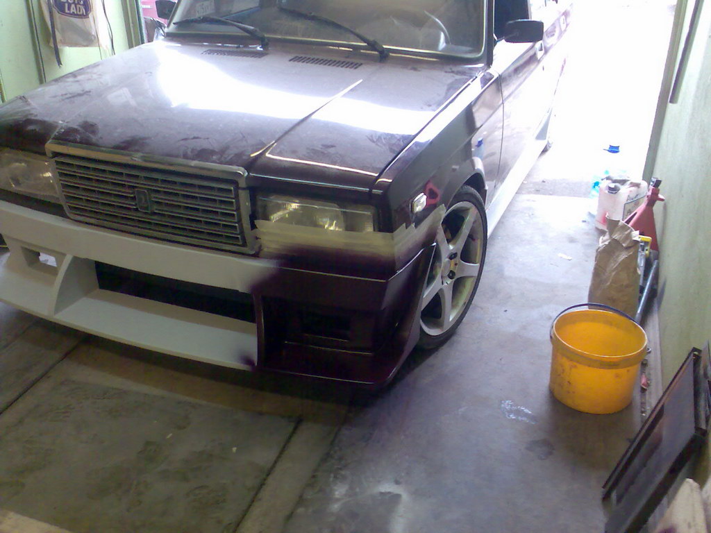

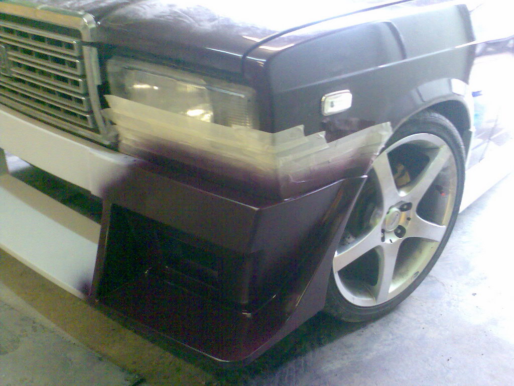

Купили разной краски в балончиках, ни одна по цвету не подошла.....так что полюбас попал я на подбор краски блин((

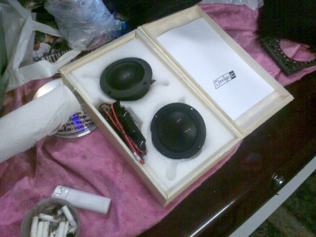

Ещё сделал подиумы и установил серединки Иволга! Пока не поключал ещё!

балончиками красить жесть...мне кажется такой обвес надо както серьезнее красить. сколько не покупал балончики ниразу вцвет непопадали. я хз че они туда мешают. буду брать банку краски и красить

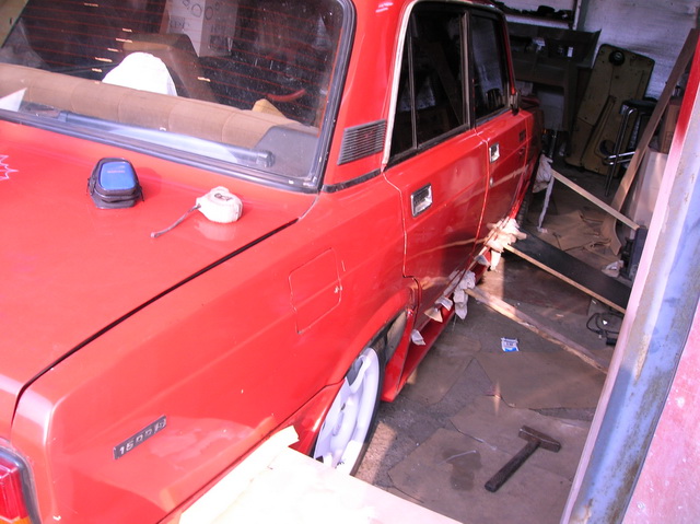

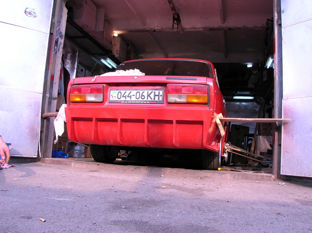

Цитата(Zenta @ 17.3.2008, 3:24) Просмотр сообщения
Что там за гемор с порогом? Сфотай проблему.
Вов, смотри, я если правильно понял, вы при установке порогов 2107GT почти 1.5 см толщины отлива спилили, из за этого он так плотно к скату прилегает? А у меня в этом месте щель порядка 5 мм.....я уже и изнутри вышлефовывал и чё тока не делал...щель между пластиком и скатом имею ввиду, сфоткаю сегодня поподробней!
#286 Zenta
Zenta
  • 75 сообщений
  • Город:Украина, Киев
Отправлено 17 March 2008 - 22:23
Ну это Толик уже сам обрезал как хотел, чтоб эксклюзивно было. А тебе надо просто внутри, там где ты и шлифовал - взять болгарку и нормально подчистить внутри. даже если протрёшся не страшно. шпакло со стекловолокном возьмёш и затянешь.
когда подчистишь - при установке места прилегания обезжирил, прозрачный силикон навалил, плотно прижал на сутки или на двое и должно быть нормально всё.

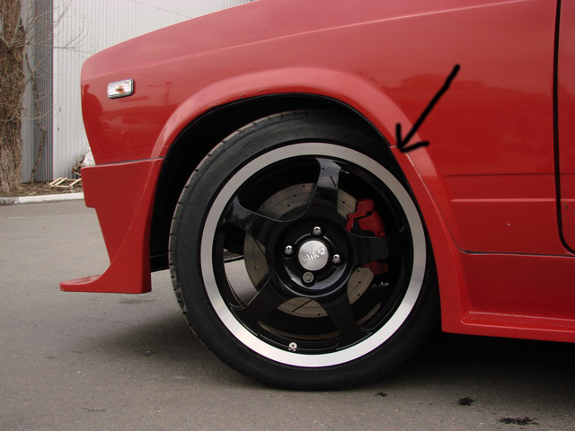

Поставил тормозилки вперёд! Уже что то........

Тормозные диски не Циммеры случайно? на каких колодках? Колодки всю площадь диска трут?
