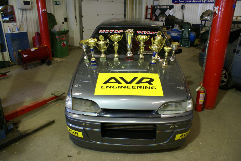

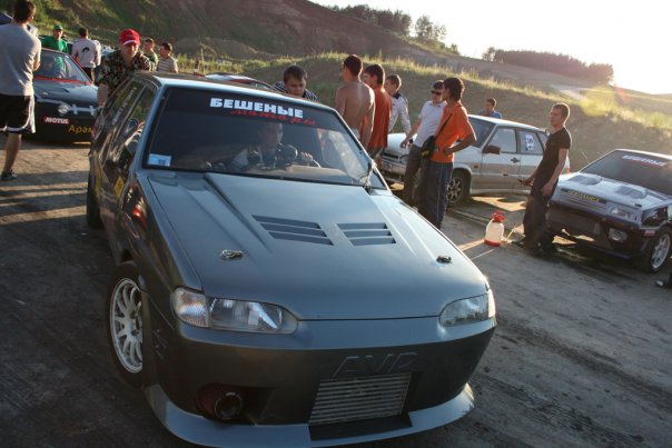

Цитата(GOI @ 4.1.2010, 17:25) <{POST_SNAPBACK}>
Я только заметил (11,98 В Казани) - она вся из пластика у вас,
а В Казани еще и с горочки на хорошом асфальте.
ТОП-10 "Street ПЕРЕДНИЙ ПРИВОД" 2008 1 Дмитриев Евгений ВАЗ-2109 г.Самара 12.976
А у Вас в 2007 году какие достижения?
Вы в Казани сами то были? или по рассказам только?

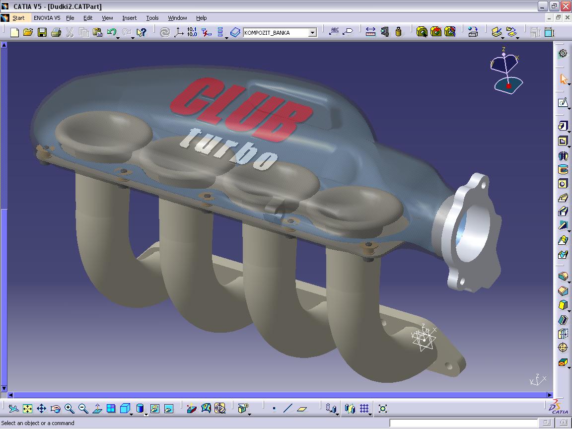

По теме немного.
Объем "банки" ресивера - 3,0 литра
Объем ресивера от фланца до фланца со всеми воздуховодами - 4,5 литра
Длинна впускного канала в ресивере (до привалочной плоскоти ГБЦ) - 250 мм
Диаметр канала входа в ГБЦ - 38 мм
Диаметр канала при переходе в линию ската дифузора 47,6 мм
угол раскрытия канала на сторону - 1,5 градуса
