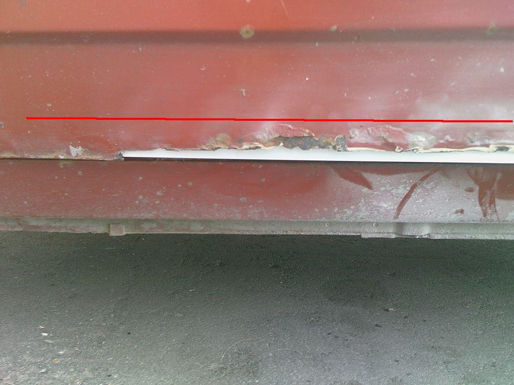

Преобразователь ржавчины - Permatex? Rust Treatment Преобразователь ржавчины является быстровысыхающей каучуково-латексной обмазкой белого цвета, предназначенной для ликвидации коррозии металла, защиты и обработки поверхности в качестве грунтовки. Арт. 81775, 81773, 81849 ПРЕОБРАЗОВАТЕЛЬ РЖАВЧИНЫ В ГРУНТ 454 г. Средство с помощью которого удается решить сразу две задачи: победить коррозию и загрунтовать поверхность перед окрашиванием. Быстровысыхающая каучуково-латексная обмазка белого цвета под действием окислов металла преобразуется в прочную полимерную пленку черного цвета. Применяется для остановки и ликвидации коррозии, защите металлических поверхностей и подготовки их к окрашиванию. ПРИМЕНЕНИЕ: Очистить поверхность от грязи и масел. Взболтать флакон и нанести слой преобразователя. Выждать 20-30 мин. и нанести второй слой средства. После высыхания можно окрашивать.
одно вот непонятно... каучуково-латексная обмазка...
а если мне вот шпаклевать нужно, выводить поверхность... и только потом грунт и краска... а я уже нанес эту антиржу...
мне теперь этот Permatex смывать? %)
это по мотивам этой темы
http://www.lada.cc/b...&...st&p=455892
кстати... чем ровнять такую "длинную" поверхность? сначала со стекловолокном, потом финишной? не отвалится? =) слой может получится приличный...

насчёт антиржи твоей, мне кажется на неё шпатлевать толку нет ибо адгезия наверно плохая будет.
а про твою дверь:
я бы ржу отрезал вот так:
бработал из нутри полость смывкой ржи (Раст ремувером)
далее: твою конструкцию из аллуминия подготовил под шпаклю NOVOL alu, забил бы ей, вывел, грунт, краска или антигравий или антигравийная мастика BODY
