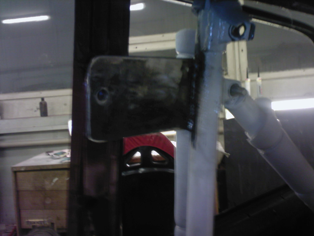

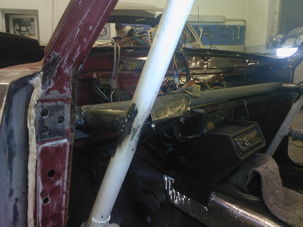

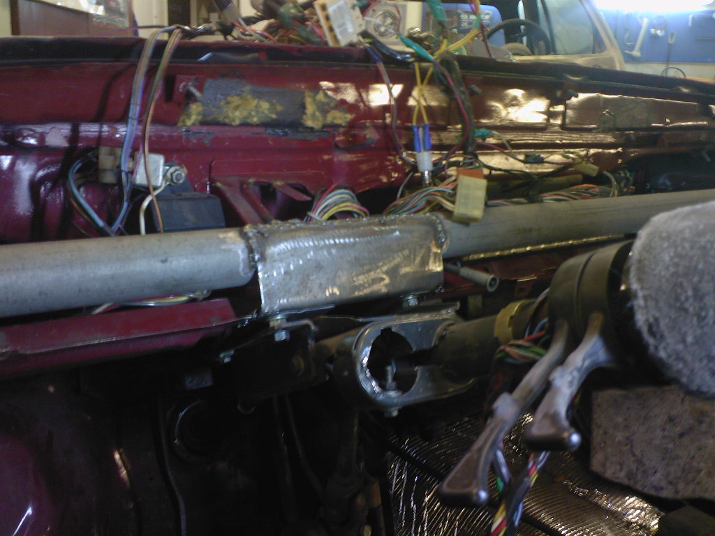

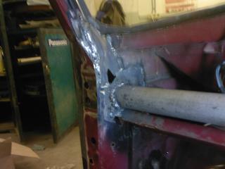

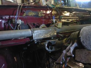

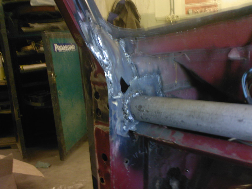

Сегодня сделал усиления на стойках у лобового стекла, так-как у классики это самое слабое места и пустил трубу для того, чтобы её завязать с каркасом

все понял, спасибо за консультацию.. вообще респект за машину

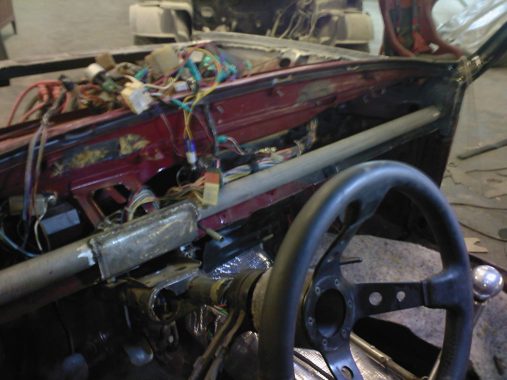

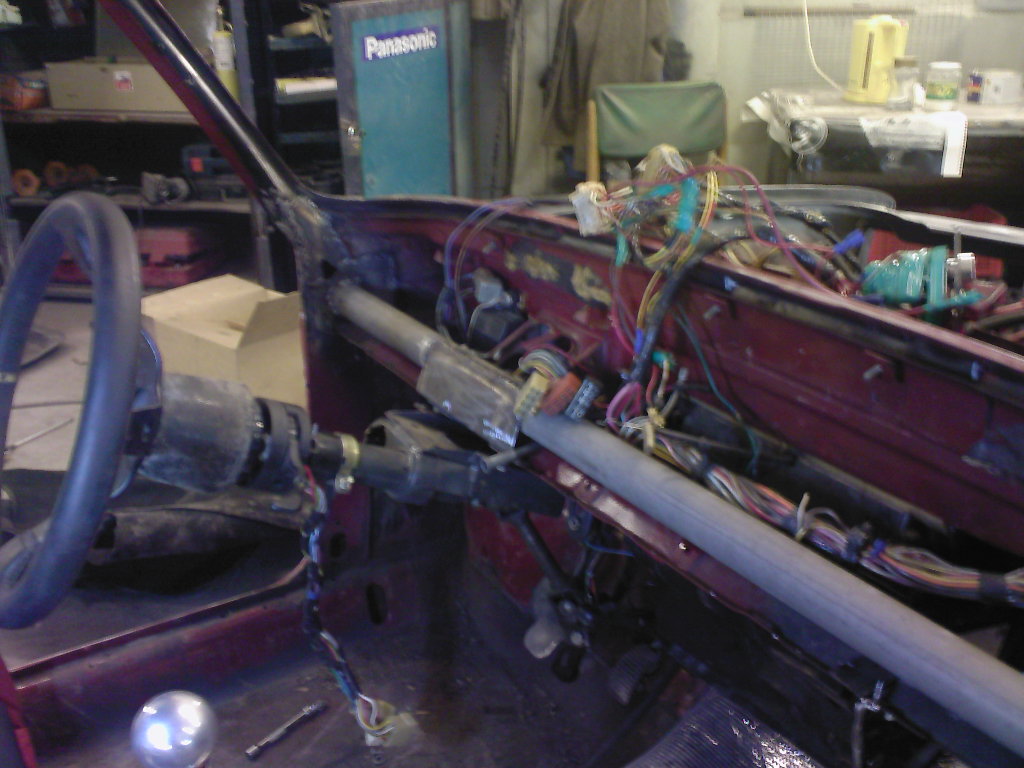

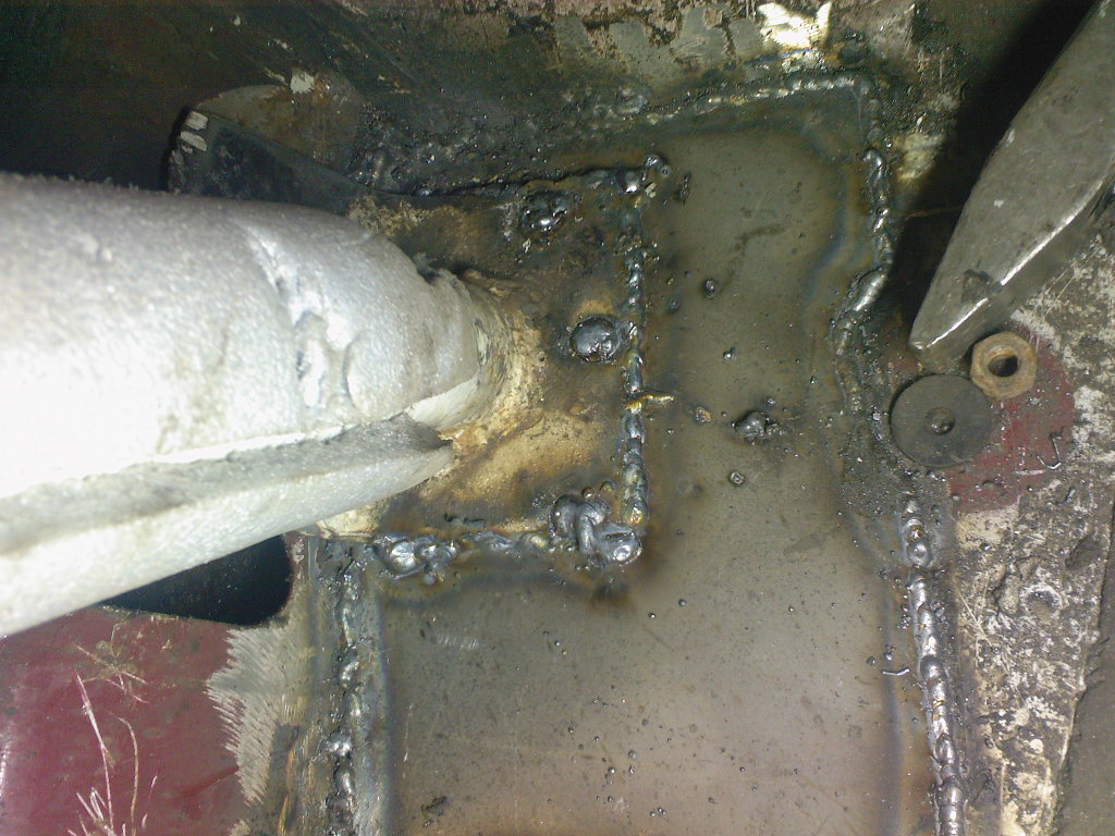

Сегодня завязал каркас с под торпедной трубой, сделал усиление на полу

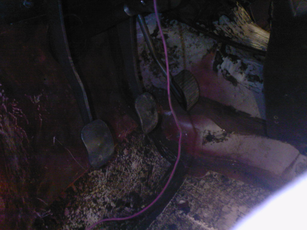

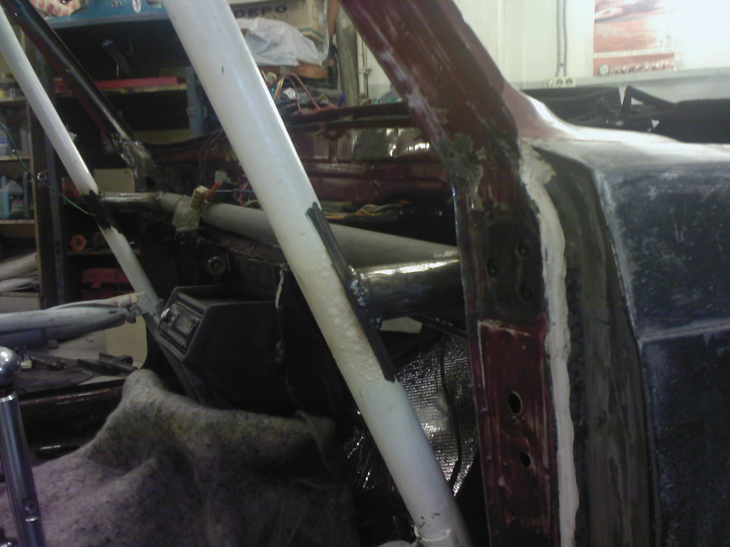

Сегодня переделал педальный узел с Fedosом, за что ему спасибо, теперь педальки ровно стоят, а не как в тралеке, сделал косынки у каркаса на стойки и немного под варил заднюю часть каркаса на подкрылках, фото завтра

Понравилось усиление стоек лобовухи и рулевой колонки.
Про педальный узел можно подробнее?

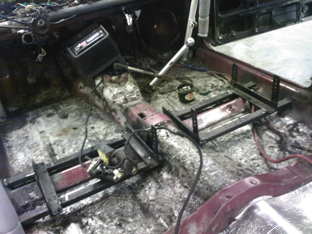

MeX Проста педали опущены ближе к моторному щиту и переваренные на них площадки и переделанные штоки
МегаВаз С приборкой

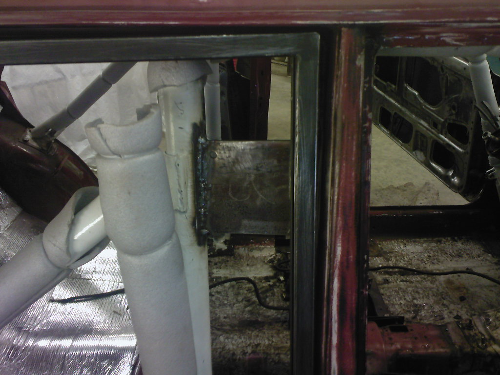

Сегодня начал подготавливать салон к покраске, очистил пол от штатной мастики
