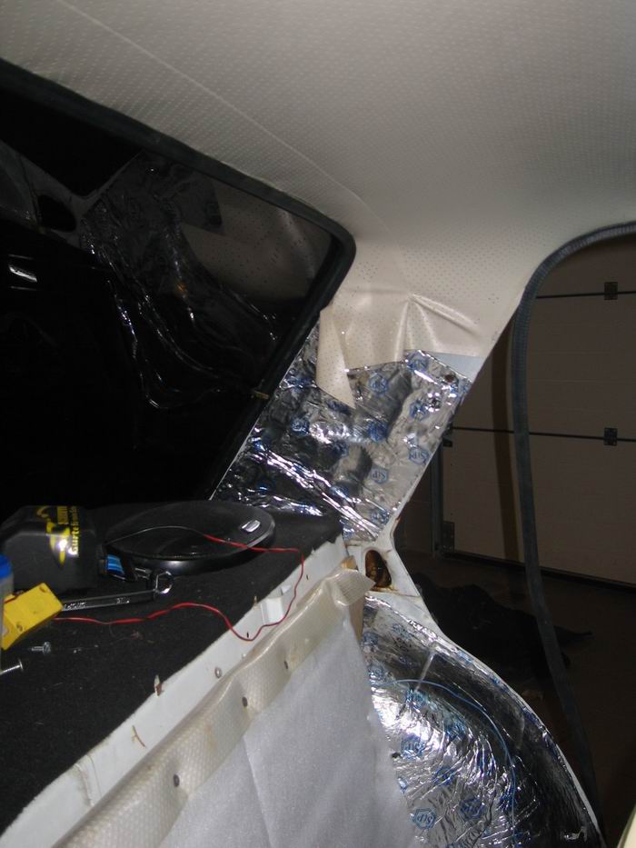

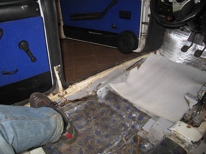

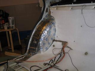

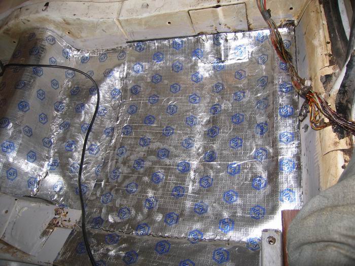

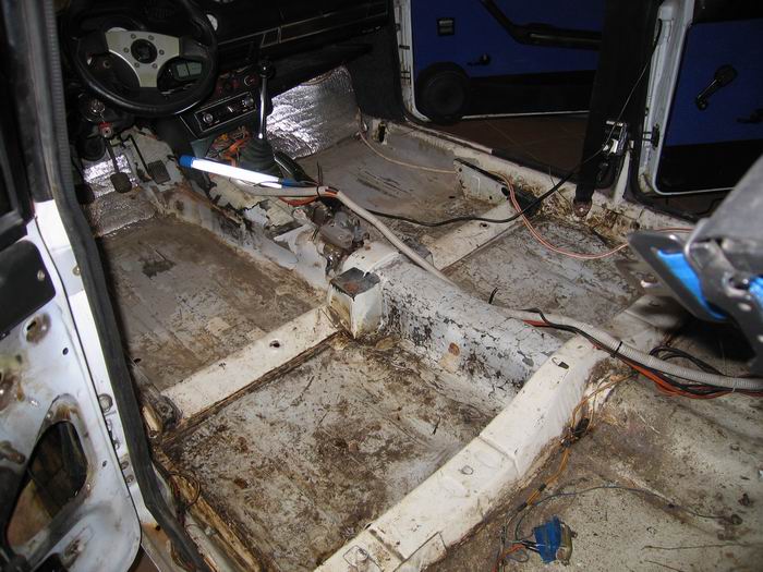

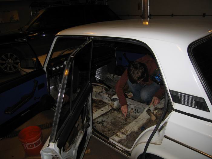

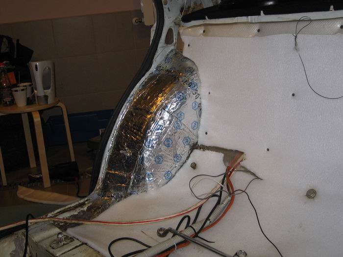

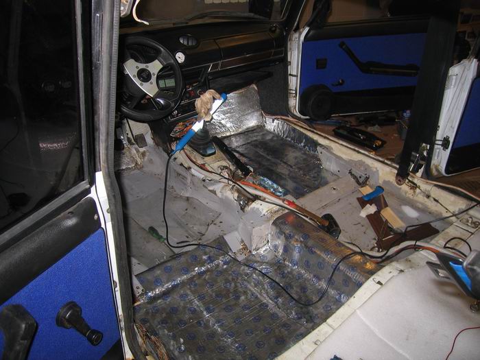

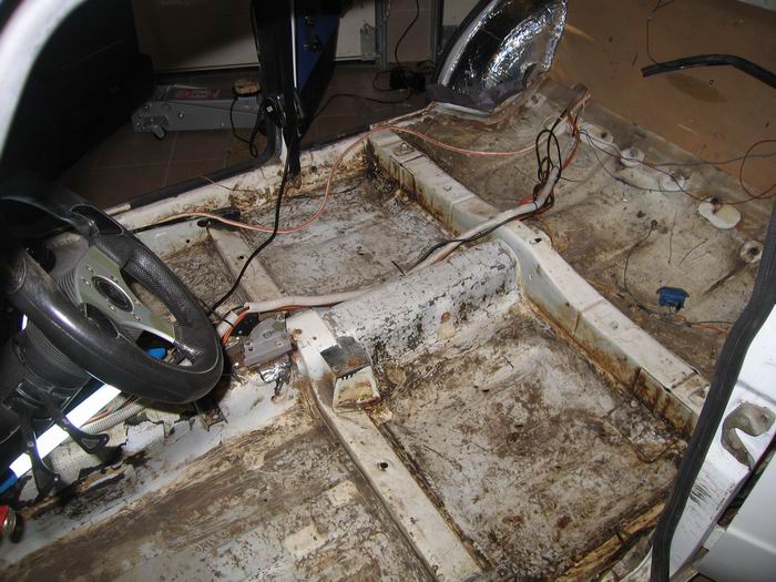

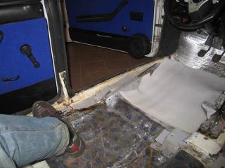

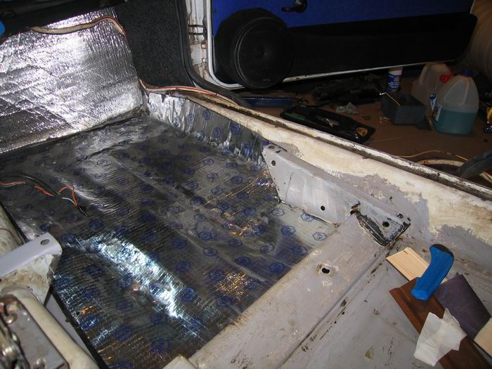

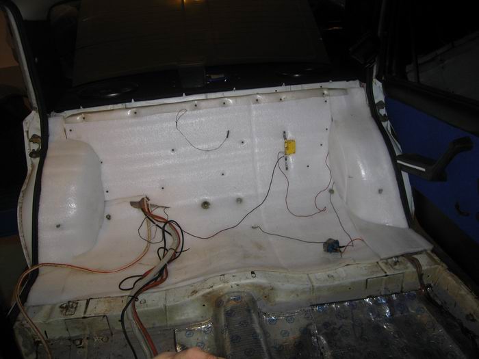

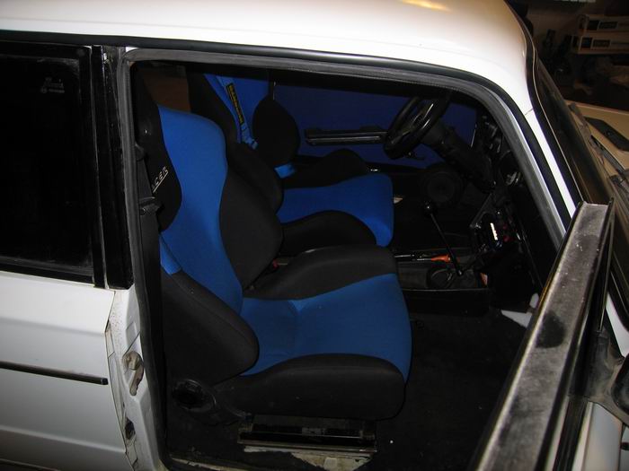

на неделе разобрал весь салон сбил оставшуюсю сток мастику
загрунтовал в 2 слоя
и начал клеить мп на пол с матом и феном) и м2 на стойки
а также некоторые эелементы обклеили карпетом
также фото салона.

То что ты положил не шумка, а вибро изоляция.
На фото это все вибра или только процес? Если все то толку от нее не сильно много будет (
